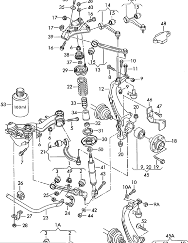

Ist doch egal wie das Kind heisst. Prinzip ist bei allen Fronttrieblern gleich 😉
Auf der Grafik doch gut zu erkennen wie einfach es ist das Radlagergehäuse zu lösen um das Gelenk aus der Radnabe zu ziehen.
Hier sogar vorteilhaft das nicht das Ganze Federbein drann hängt wie z.B beim Audi 80 sondern dank Vierlenkerachse das Radlagergehäuse ein eigenständiges Teil ohne Feder und Dämpfer ist.

Man braucht halt auch ein paar Werkzeuge mehr wenn man es richtig macht. Aber bei der Uni Manschette brauchst nur ne Zange und gut. Ohne alles bekommst die schraube aus der Radnabe ja schon net raus. Und ich weiss net ob man die Gelenk Welle ohne radlager gehäuse lösen raus bekommt. Beim a6 hab ichs mit vollem Einschlag und Hebel Eisen bekommen aber beim a4 erst kürzlich die obere Querlenker schraube gelöst gehabt und die dann auch raus genommen beim manschettenwechsel. Wenn die aber fest sitzt... Beim a6 war nix zu machen.

Dann ließ mein zeug auch komplett wenn die scheiß Querlenker schraube fest sitzt kannst als Laie das ganze vergessen.
Und beim a6 sagt der Rep.leitfaden das gleiche trotzdem Schnipst die Welle am Gehäuse vorbei bei vollem Einschlag
