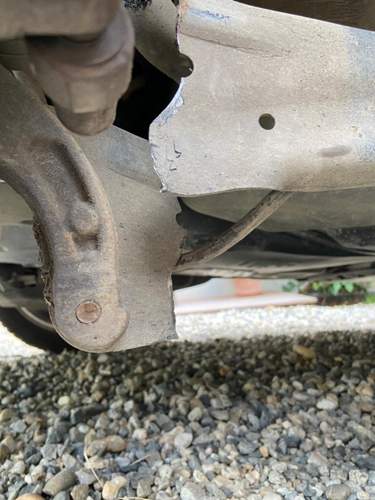

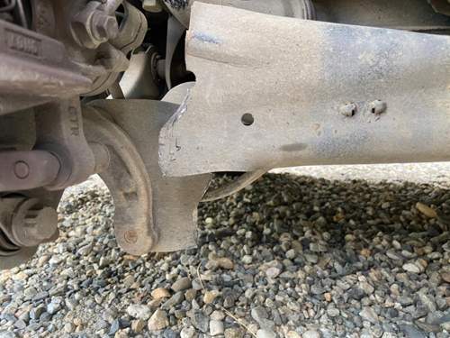

Hallo Gemeinde,

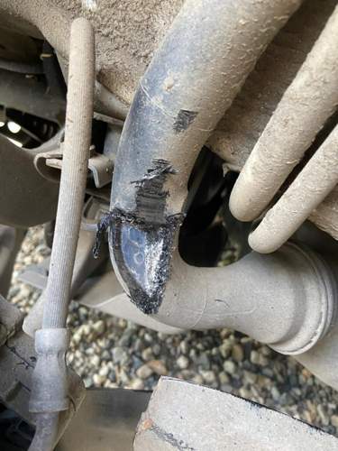

bei einer Bekannten ist bei einem GOLF 8 Variant der Achslenker
rechts gebrochen. Der Tankstutzen ist auch beschädigt.
Der Wagen ist von 2021 und hat gerade mal 50tkm auf der Uhr.
Sieht nach einem Müdigkeitsbruch aus.
Foto im Anhang
Zustand bei Euch auch zu checken. Habe einen Leon und ist die gleiche MQB.
LG
Achslenker hinten rechts

Ich tippe auf Materialfehler/Ermüdung. Es muss ja nicht immer gleich ein Serienfehler sein. Die Korrosion fängt oben an - wie bitte kann von oben eine Gewalteinwirkung erfolgt sein? Was sagt VW, ggfs. Gutachter? So etwas kann lebensbedrohlich sein, wenn das bei hohem Tempo passiert!
@zkiss schrieb am 18. August 2024 um 23:40:33 Uhr:
Guck dir mal die Achse an, wie der Längslenker befestigt ist, welche Kräfte der Längslenker abfangen muss und was passiert wenn bei einem Parkrempler einer gegen das gebremste Rad fährt, ein tiefes Schlagloch, ... 😉
Leider sieht man auf den Fotos das Bruchbild nicht scharf und detailliert genug, nur dass der Riss anscheinend von oben begann. Im normalen Fahrbetrieb wirken auf den Lenker keine so großen Kräfte die so einen Ermüdungsbruch zur Folge haben. Sonst wäre das auch nicht der erste Lenker der reisst. Solche Schäden habe ich schon oft gesehen - immer Folge von Unfall oder ähnlichen Ereignissen.
Wenn du nicht der Erstbesitzer bist vielleicht mal eine HIS-Abfrage oder Lackstärken beim Gutachter messen lassen ob da nicht doch mal was war. Verschwiegene Unfallschäden sind jetzt nichts seltenes. "War doch nur ne Stoßstange" - aber auch das ist offenbarungspflichtig.

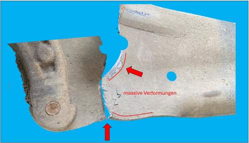

Ich habe die beiden Bruchstücke des Längslenkers im Foto freigestellt und versucht, sie zusammenzufügen. Egal wie man die Teile dreht, die Bruchstücke passen nicht mehr zusammen. Ursache sind erkennbare Verformungen an zwei Stellen. Einen Ermüdungsbruch halte ich deshalb für sehr unwahrscheinlich. Wahrscheinlicher ist ein Anprall an einen massiven Gegenstand mit sofortigem Bruch oder Anriss und Bruch nach wenigen Kilometern Fahrt.
Laengslenker-golf8
Für mich hat der im oberen Bereich einen großen Schaden erlitten, also überhalb der halben Bohrung. Hier würde ich mal nach Schwingmarken suchen, also in Bezug auf die Ermüdung.
Die rot markierten Stellen wirst du natürlich nicht mehr zusammen bekommen, das hat sich kurz vor dem Abriss alles plastisch verformt.
