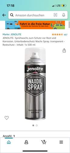

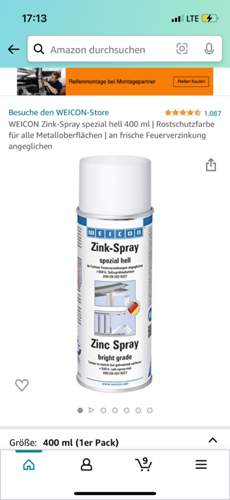

@Hutchison123 @tomate67 @gerd_7 kann ich nachdem owatrol getrocknet ist diesen spray raufsprühen?
habe den spray im keller noch gefunden.
ist die Karosserie dann besser geschützt?
oder besser das wachs??
lg
Ich schätze schon.
Mit 1k Lacken verträgt sich Owatrol wohl.
Ich würde es aber sein lassen. Owatrol an sich genügt für eine Weile.
Wenn eine Deckschicht gewünscht ist, dann besser Brantho Korrux Nitrofest (gibt es auch passend in schwarz).
@Hutchison123 danke erstmal für die antwort
muss ich bei branthp korrux nitrofest auf was achten? wenn ich was besprühe zb gummiteile oder so ausversehen kann was passieren?

Ich bevorzuge Fett, also Seilfett, Time Max oder Mike Sanders.
@tomate 67 kann man es auf owatrol anwenden?
wird der schutz dadurch besser und länger lg
