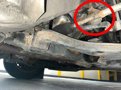

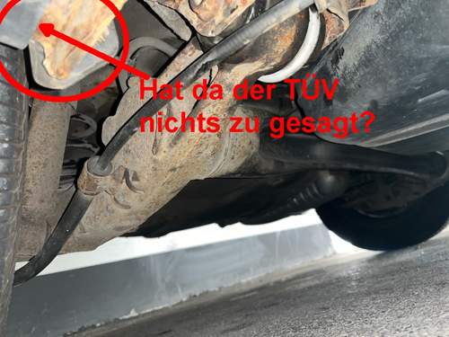

hallo miteinander laut tüv ist der achskörper angerostet.
jetzt meine frage : soll ich die roststellen mit einem rostumwandler einsprühen?
stoppt es etwas das weiterrosten oder ist es nutzlos?
habe auch ein bild vom Rostumwandler
opel astra gcc 1.6 75ps 1998 benziner x16szr
87 Antworten

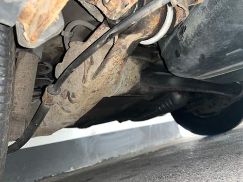

Themenstarteram 30. August 2022 um 11:37
hallo miteinander, ich kenne mich garnicht aus mit rost.
ich habe paar fotos dazugepostet und frage euch ob ihr einen gefährlichen rost seht (fotos).
will nächstes jahr noch ein tüv bekommen und weiß nicht welcher rost jetzt bearbeitet gehört oder welcher nicht.
opel astra gcc 1998 75ps x16szr
lg,franz

Wenn dieser Flugrost gefährlich wäre, dann müßte man nahezu alle bereits zwei Jahre alte Fahrzeuge verschrotten.
Das ist aber nicht der Fall.
Radkästen und Seitenschweller sind kritisch. Weil diese ein Teil der Gesamtstabilität des Fahrzeugs ausmacht.

Das am Hilfsrahmen ist alles harmlos, zumindest das was ich auf den Fotos sehe.
Die Halterung des Rahmens sieht zumindest von schräg unten noch okay aus (s. Bild).

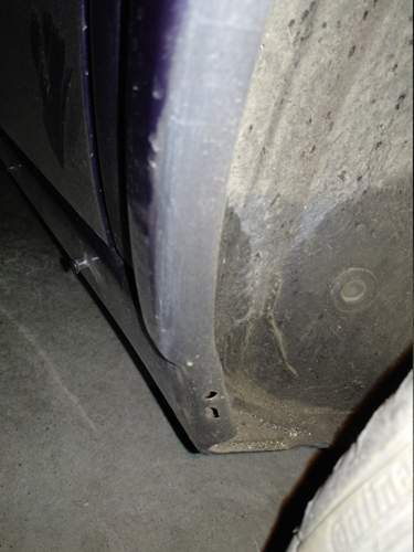

Es scheint da aber noch wesentlich schlimmere Stellen zu geben. Ich könnte mir vorstellen, dass es am Schwellerende unter der Verkleidung schon übel aussieht. Ich habe die Schwellerverkleidungen gar nicht mehr montiert, nachdem ich die Karosserie rundrum vom Rost befreit habe. Dem TÜV war das bisher egal.

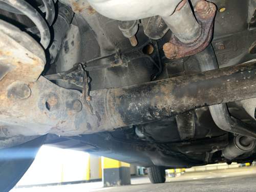

Die Halter des Hinterachskörpers (leider sieht man nur ein Teil) haben bei mir auch so ausgesehen. Ich habe den TÜFler da aber trotzdem mal drauf angesprochen. Da hat der nur gelächelt, solange das Teil noch stabil und nicht geschwächt ist, interessiert ihn das nicht. Ich habe da den Rost nur abgekratzt und ordentlich Hohlraumwachs draufgepinselt (s. Bild). Unter dem Markierten Falz hat es bei mir auch schon angefangen. Unter dem Unterbodenschutz sieht man es oft nicht, wenn da die braune Pest wütet.
Bevor du da Zeit und Geld investierst, solltest du vorher alle Stellen genau anschauen. Wenn du nur noch 5 Jahre damit fahren willst, kannst du es wahrscheinlich auch so lassen wie es ist.

Themenstarteram 30. August 2022 um 16:20
@Gerd_7 mein ziel ist es durch den nächsten tüv noch zukommen september 2023
er hat zu dem rost nichts gesagt , ich fragte ihn schon ob er viel rost hat er beantwortete nur „wenig“
hier noch ein Foto von den mängeln
Dann mach nichts dran, ich würde für das Jahr nicht mal mehr ein Service machen lassen.

@Gerd_7 also denkst du ( was auf den fotos zu sehen ist) das ich damit nächstes jahr durch den tüv komme ohne was zu machen?

Das was man auf den Fotos gesehen hat war nur Flugrost, da passiert in einem Jahr nicht viel.
Aber wie gesagt, es gibt noch andere kritische Stellen.
Ich hatte mal bei einem augenscheinlich komplett rostfreien Astra G nur ein kleines Rostbläschen über der Schwellerverkleidung am Schwellerende, was mich stutzig gemacht hat. Dann habe ich da mal druntergelangt und gegen den Innenschweller gedrückt und es war da weich und hat geknirscht, obwohl da nicht mal an den Achsteilen Flugrost war. Da reichts halt schon, wenn mal ein Abfluss vom Schweller verstopft ist. Meist ist das auf der rechten Seite, weil sich da der ganze Straßendreck im Schweller sammelt.

Was du noch tuen kannst ist ein bisschen Rost entfernen un danach mit Bodycoat über "Lackieren". Dann hält er noch ein par Jahr länger!

Ich habe bei meinem Astra solche Stellen vor fünf Jahren mit Fluid Film eingepinselt und ein paar Monate später mit einer eigenen Mischung ähnlich Mike Sanders behandelt..... seitdem ist Ruhe.
Alternativ zu Mike Sanders kannst Du auch Seilfett nehmen, gibt es in Dosen zum Sprühen.
Nimm bloß nichts was abbindet a la Epoxidharz oder Wachs!
