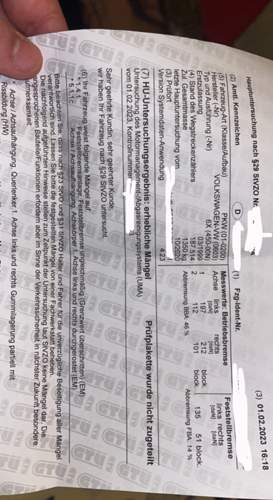

Moin liebe Schrauber Kollegen, ich war heute beim Tüv mit meinem Lupo 1999 bj. Und nach dem Prüfer mit seinem Hammer gegen alle meine Karosserie Punkte gehämmert hat, ist er bei meiner Achse steckengeblieben es war kein Riesen-Loch, sondern ein kleines da es aber ein wichtiger Bestandteil für das Auto ist, will er es getauscht haben (verständlich) jetzt ist meine Frage, nach stundenlanger Suche auf etlichen Plattformen hab ich die Suche aufgegeben und frage euch jetzt wie tausche ich die Achse vorne aus, ich hatte ein wunderschön beschriebenes Video gesehen auf YouTube nur leider für den Golf IV jetzt ist meine Hoffnung, das ihr mir sagt, dass es identisch zu dem Golf IV ist und ich nach Video Vorgabe nachgehen kann. Ich poste morgen oder übermorgen Fotos wie es ausschaut und wo das Loch ist.
