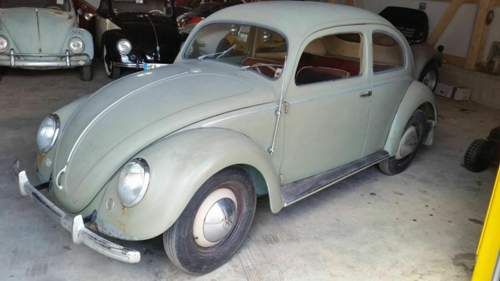

Hi Leute,
bei meinem neuen Brezel-Käfer, der jetzt gute 50 (!) Jahre aufgebockt ohne Räder in einer Halle stand, wurde mir geraten die Vorderachse zu prüfen oder zu ersetzen/überholen.
Woher weiß ich denn jetzt, ob und wann die Federpakete hinüber sind?
Stoßdämpfer werde ich wohl sowieso alle erneuern müssen.
Danke, Nico ;)

Ich würde ihn rundherum abschmieren, falls nicht fest, Bundbolzen einstellen, auf die Beine stellen.
Wüßte nicht, wodurch sich das Gefüge von Federstahl über die Jahre hinweg "einfach so" verändern sollte - so lange die Oberflächen nicht angerostet sind, wodurch im Extremfall eine gewisse Kerbwirkung und damit verbunden Bruchgefahr gegeben sein könnte. Wenn er nicht gleich einknickt, einfach fahren! :)
Mach rundum Service- bzw. Pflegedienst und einmal gut.

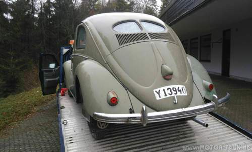

Der sieht ja RICHTIG fein aus!!! (Das Bild kam wohl erst, nachdem ich schon zu schreiben begonnen hatte...)
Am Anhänger wurde er ja doch wohl "federtechnisch wachgewippt" - also was soll's? ;)

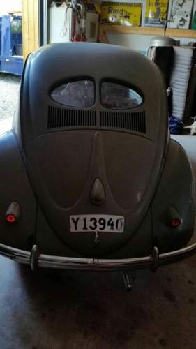

Wo findet man heute noch solche Schätzchen???? Ist das ein schwedisches Kennzeichen?

Wenn sie 50 Jahre entlastet waren: wo ist dann das Problem?
Ich würd mich nicht drum scheren...

So genau kenne ich mich mit den ganz alten Käfern nicht aus... vermute aber mal, du hast recht. War bis jetzt im 60er bereich unterwegs, wobei sich in den 10 Jahren davor ja schon was getan hat...
Ja die Idee mit dem einfach ausprobieren, quasi nach dem Motto, wenn nichts bricht, einfach fahren, hatte ich auch schon. Glaube die Aussage mit dem Achse anschauen sollte eher den Bundbolzen etc. gelten, nicht der Federung.
Soweit ich weiß, ist im Motor kürzlich schon einmal frisches Öl rein gekommen und der Motor wurde gestartet. Der Käfer wurde sogar kurzzeitig Probegefahren (soweit die Handbremse eben taugte). Die Fußbremse selbst funktioniert nach so langer Standzeit natürlich nicht mehr, kann viele Ursachen haben. Ist aber möglich, dass einfach nur die Bremsflüssigkeit mit der Zeit flöten ging. So genau hab ich noch nicht nachgeforscht.
Der Käfer wurde 1951 nach Schweden exportiert und lief dort bis 1966. Da war der letzte TÜV Stempel (oder eben das, was dort oben dem TÜV ähnelt). Seit dem war er angeblich auf Böcken ohne Räder gestanden. Deshalb ist an dem Wagen nahezu alles original, im Prinzip unverbastelt, sehr gute Substanz, da kein Salz etc. Einzig die originalen mit ausgelieferten Felgen fehlen. Muss sogar erst die Blinker nachrüsten.. was ja zu 99% der Käfer bereits geschehen ist.
Auch die dünnen Scheibenwischerarme sind noch dran, die stoffummantelten Keder, original Motor etc...
war echt ein guter Schuss :)
Bild #208686182
Bild #208686183
Bild #208686184

Bisschen Rost an den Kotflügeln, aber das ist ja normal ^^

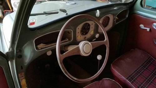

Der rote Innenbezug ist ein Schonbezug. Der originale Stoff ist darunter, muss erst noch herausfinden, ob der originale noch gut ist. Ich hoffe es... weil das rot sieht scheußlich aus :D
Achja und die Trittbretter wurden mal erneuert.

Sind die Polsterrollen im Fond womöglich auch noch da? ;)
Wirst sehen - unter den Schonbezügen wirst Du den "neuwertigen" Originalbezug entdecken! :) :) :)
