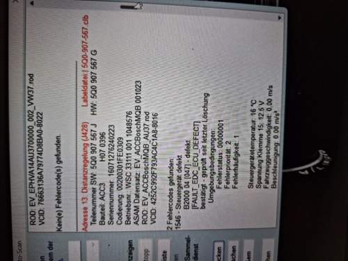

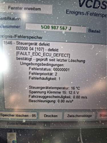

Hallo Leute,
habe am Wochenende mein Radar gegen eins mit Front-Assist getauscht.
Altes Radar: 3C0 907 567 L
Neues Radar: 3C0 907 567 Q
ABS: 3C0 614 109 Q
Mein Passat hat ACC von Werk aus. Nun steh ich vor dem Problem die richtige Codierung für mein ABS zu finden. Vor dem Umbau hatte mein ABS die Codierung: 0000301. Nun steht auf mehreren Seiten man könne einfach +24576 addieren. Dann komme ich auf 0024877.
Trotz der neuen Codierung, bekomme ich folgenden Fehler im Motorsteuergerät:
005703 - Codierung/Varianten der Steuergeräte im Antriebsstrang prüfen
P1647 - 000 - - Warnleuchte EIN
Hätte ich noch andere Steuergeräte umcodieren müssen, außer ABS, oder ist evtl einfach nur meine Codierung falsch?
Vielen Dank für eure Hilfe,
Michael

Ein wenig wenig Infos, Scan wäre toll, z.B. um welchen Motor es geht.
Btw. gibt es einige Nachrüstanleitungen z.B. fällt mir der Blog von Shanny dazu hier ein und meine von drsedoy adaptierte, die mal bei bronken online war (und noch auffindbar ist). Da sollte alles drin stehen.
edit1: ein "Q" Radar gibt es doch gar nicht, meinst Du evtl. "M".
edit2: und wieso "alt" oder "neu", die flasht man eigentlich, wie sie gerade gebraucht werden.
Wenn ich mich nicht irre, Gehört der line assi mit front assi dazu.
Die Codierung im Motorsteuergerät wurde angepasst?
Meinst Du per login GRA/ADR raus und ACC rein?
Ja. Und ACC vs ACC/FA ist da unterschiedlich.
und Schaltgetriebe/Automatik sind doch, soweit ich mich erinnere, in der Codierung vertauscht, oder?
Die Dokumentation in den VCDS Labels dazu ist vertauscht.

Hallo Leute ich fahre ein a3 8v bj 12 2.0 tdi schalten. Seid gestern meldet mein "acc nicht verfügbar "
Meine Frage ist, wo finde ich im vcds die deaktivierung/ entcodierung zum ausbauen?
Wenn ich das gleiche Teil besorge, dann aktiviere, klappt es dann oder muss es noch kalibriert werden wenn keiner an den stellschrauben war?
Danke im vorraus
frag doch mal besser im Audi A3 8V Forum, wo man auch andere trifft, die sich mehr mit dem A3 auskennen. Der Passat B6 hat ja eine ganz andere Generation und Plattform.
auf jeden Fall ist es im MStg zu finden.
