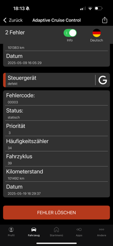

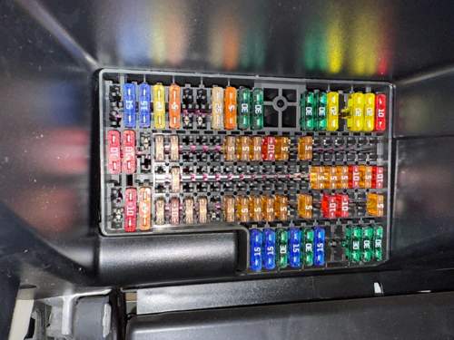

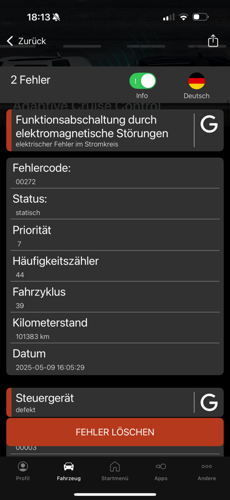

In meinem Phaeton, GP3 Baujahr 2010 funktioniert das ACC nicht mehr. Wenn ich das ACC aktivieren möchte, zeigt er an: Fehler ACC. Im Fehlerspeicher steht Steuergerät defekt. Ist das ein bekanntes Problem oder könnte das auch eine Sicherung sein und wenn ja, wo ist diese Sicherung? Es gibt ja unter dem Lenkrad ein Sicherungskasten, ist die da drin?

Es gibt auch noch an anderen Stellen Sicherungskästen im Phaeton:
https://www.motor-talk.de/faq/vw-phaeton-q37.html#Q5759788
