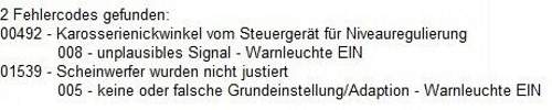

Durch welchen Fehler kann beim Phaeton der Karosserienickwinkelfehler kommen (über das VCDS kann ich die Xenonlinsen senken/heben und auch jeden Höhensensor hinsichtlich Fahrzeughöhe (absolut) und Abweichung zum Normalniveau auslesen)?
Hat der Phaeton Bj. 2003 Sensoren für den Karosserienickwinkel oder geht das über die Höhensensoren vom Luftfahrwerk/Xenon?
Kennt sich jemand damit aus bzw. kann mir da weiterhelfen? Ich bin über jede Hilfe dankbar.

Bis jetzt haben wir nur die Höhensensoren (untereinander) G76, G77, G78 und G289 getauscht gehabt. Einer war auch wirklich defekt gewesen. Sind alle vier gleich.
Da ich mittlerweile den kompletten E-Plan vom Phaeton Luftfahrwerksystem da habe, bin ich jetzt noch auf folgendes gestoßen:
Phaeton hat 4 Radbeschleunigungssensoren G337, G338, G339 und G340 direkt an den Federbeinen dran. Weiterhin hat der Phaeton auch noch 3 Karosseriebeschleunigungssensoren G341 (Radkasten vorne links), G342 (Radkasten vorne rechts) und G343 (Kofferraum) die auch noch aufs Niveausteuergerät gehen.
Ich vermute einer/mehrere von den 7 Sensoren sind für den Nickwinkel verantwortlich. Mein Tipp geht aktuell zu den 3 Karosseriebeschleunigungssensoren.
Muss heute nochmal mitm Laptop dran und gucken, ob ich diese Sensoren auch auslesen kann.
Notfalls zieh ich die Dinger nacheinander ab und guck, ob die überhaupt eine einzelne Fehlermeldung verursachen.
Mehr als diese Sensoren hängen nicht am Niveausteuergerät dran.
Ich denke heute Nachmittag bin ich wieder bisschen schlauer...
Ich bin gespannt und warte auf neues 🙂
Über das VCDS kannst du die Sensoren einzeln ansteuern soweit ich das noch in Erinnerung habe.
Und wie du schon sagtest, am besten einen Sensor nach dem anderen abziehen und schauen was sich ergibt.
Speichere unbedingt vorher die Neigungswinkel Werte ab! am besten machst du ein Foto davon denn wenn du die Sensoren absteckst, gehen die Werte eventuell verloren.
Ich denke das brauche ich dir aber nicht erklären.

Arbeiten also alle genau zwischen 0V und 5V. Also alles in Ordnung.
Wenn ich einen Sensor abstecke, wird er im Fehlerspeicher hinterlegt und knapp 5V erscheinen beim Auslesen.
Nun bin ich mit meinem Latein auch wieder langsam am Ende...
Fehler im Fehlerspeicher der Scheinwerfersteuergeräte und die Sperre zur Scheinwerfergrundeinstellung siehe Bilder.
Phaeton-grundeinstellung
Phaeton-fehlerspeicher
Wenn du bei der Tieferlegung über VCDS über Kanal 05 mit 0001 Bestätigst, was steht dann da ?
Fehler oder alles OK ?
Wenn der die Werte Annimmt und alles ok ist, ist zu 100 % das Steuergerät für die Niveauregulierung hin !

Wenn ich über VCDS das Fahrwerk neu codiere (Serienhöhe, da Tieferlegung mit Software nicht gewünscht), dann nimmt der das ohne Probleme. Quasi alles ok.
http://www.ebay.de/.../130755175148?...
Du denkst also, wenn alle Sensoren und Geber sauber arbeiten, dass vom Niveausteuergerät nur keine vernünftige Auswertung gemacht wird und somit die Scheinwerfersteuergeräte ein unplausibles Signal erhalten?
Ja.
