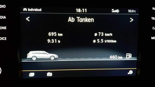

Ich kann nichts negatives zum Verbrauch sagen. Der gesamt Verbrauch bei den 695km ist deswegen höher und die Durchschnitt Geschwindigkeit geringer, da ich über eine Stunde zusammen gerechnet gestanden habe um den 230v Flaschenwärmer zu nutzen. Zusätzlich war der Rückweg mit Stau behaftet in dem er dann lief in der DPF Regeneration. Bis vor dem Stau war ich für die Rückwegstrecke auf 5.0l/100km
Nach den 695km eine Nachtankmenge von 35l bzw. Eine Reichweite von noch 460km.
