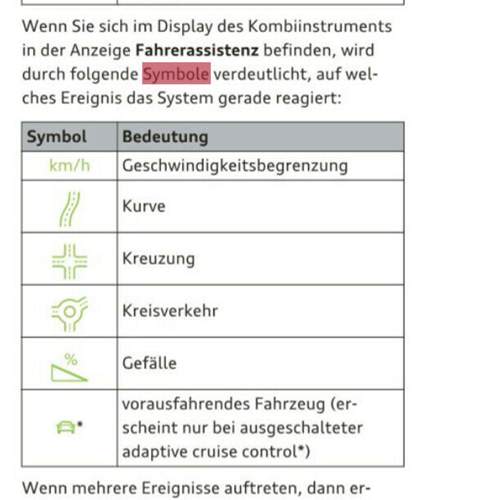

ACC und Verkehrszeichenerkennung funktioniert im wesentlichen ganz gut, aber manchmal eigenartige Probleme, möchte fragen, ob dies bei euch auch so ist:
1., Leider haben die im System hinterlegten Geschwindigkeitsbeschränkungen Priorität vor den tatsächlich angezeigten: z.B. Fahrzeug zeigt zwar "100km/h" aber ACC bremst auch 80, da scheinbar früher eine Baustelle oder dgl. war?
Eigentlich sollten doch die von der Kamera erfassten Verkehrszeichen Vorrang haben!
2. Es gibt in Österreich neuerdings 140er-Zonen, aber Verkehrszeichen "140km/h" wird überhaupt nicht erkannt!
MfG
[Von Motor-Talk aus dem Thema 'ACC und Verkehrszeichenerkennung' überführt.]
Hallo wasti,
Zu Punkt 1
Greift vielleicht bei dir der prädiktive Effizienzassistent?
Der Regelt auch weiter runter, als aktuell erlaubt ist.
Meistens vor Kurven, Kreisverkehren oder Abbiegungen bei aktiver Zielführung.
Im VC erscheint dazu aber auch immer ein Symbol.
Lässt sich im MMI deaktivieren.
