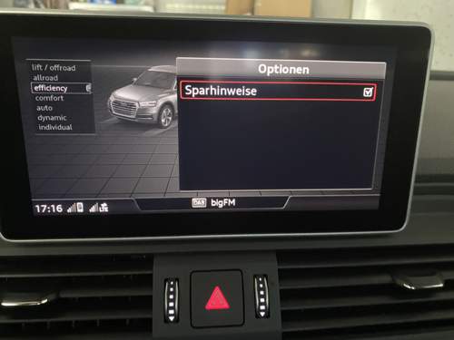

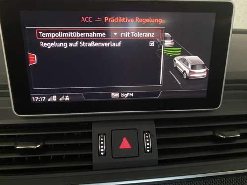

Ich habe ein interessantes Verhalten festgestellt und würde gerne wissen ob dies in irgendeiner Form erklärbar ist.
Q5 FY 2.0 TDI (BJ 2017) und SQ5 2018 (Baujahr 2018) jeweils mit ACC und bei beiden der prädikative Assistent sowie intelligenter Freilauf aktiv.
An der selben Stelle (kein Auto fährt vor mir) mit aktivem ACC Tempomat auf 70 lässt der 2.0 TDI das Fahrzeug schön aus der 70iger in die 50iger Zone ohne Gang segeln.
Der SQ5 behält aber den Gang und zieht die 70 bis zum Ortseingangsschild konsequent durch.
Ansonsten habe ich den Eindruck, dass der SQ5 deutlich weniger im Freilauf unterwegs ist ?
Täuscht da mein Eindruck oder ist dies in der Tat so?

Ist ja nicht so, dass das ACC Probleme macht - hätte nur nicht gedacht dass das Verhalten irgendwie doch leicht anders ist.
Kannst ja noch mal vorsichtshalber deine Einstellungen prüfen.
Meiner „segelt“ jedenfalls, genau so wie es dein 2.0 TDI macht, langsam die Geschwindigkeit runter…
Jop, werde ich machen🙂
Man kann im Drive Select Menü, falls vorhanden, das Verhalten des ACC verstellen. Vielleicht auch dort mal reingucken. Ich kann mir gut vorstellen, dass der auf Dynamic anders an ein Ortsschild ran fährt als auf Comfort
Eigentlich alles aktiv so wie es sein soll.
Und bei beiden Fahrzeugen war ich im Efficiency unterwegs

Hmmm… Hat der ältere Q5 evtl zwischendurch mal Steuergeräte-Updates bekommen, die dem anderen Q5 vielleicht noch fehlen?
Viel mehr fällt mir so auch nicht mehr ein.
