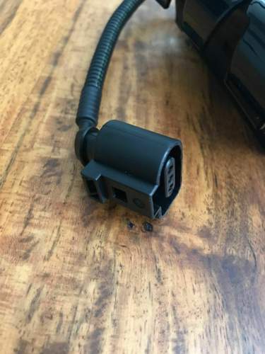

Gibt es ein Foto vom Stecker ?
Das ist der Stecker von der neuen Abdeckung
@Jersey888 schrieb am 7. Juni 2019 um 12:25:34 Uhr:
Da hilft es dir entriegelung zu drücken und den Stecker kurz zusammen zu drücken bevor du ihn auseinander ziehen kannst. Der Wiederhaken klemmt manchmal gut fest... Oder mit einem kleinen Schrauber vorne rein und entriegeln.
