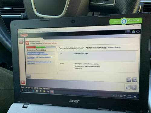

Habe das gleiche Problem, mit Delphi ausgelesen Meldung NUR sonst keine andere Meldung : 02002 Heizung für Fernbedinungsensor - Massenanschluss oder Stromkreis offen - Permanent (Bild 1)
Okay, Heizung mit VCDS weg codiert von 1 auf 0 gestellt.

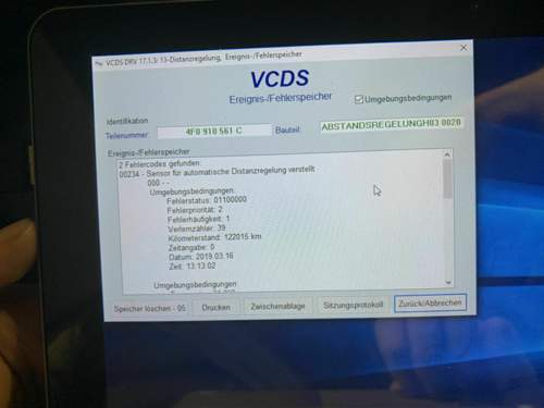

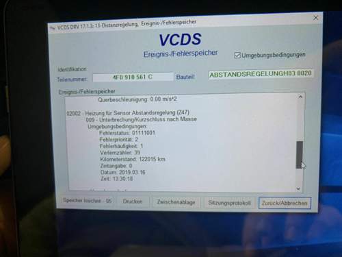

Mit der VCDS Fehler ausgelesen Meldung (Bild 2 und 3,4) Fehler gelöscht, Fehler erfolgreich gelöscht, wieder Probefahrt leider wieder ohne Erfolg.
Was noch sehr komisch war, das der Abstandsensor im VCDS abgestellt war und ich den von 0 auf 1 gestellt habe.

Im VCDS heißt der Fehler: 1 Fehler gefunden:
02002 - Heizung für Sensor Abstandsregelung (Z47)
009 - Unterbrechung/Kurzschluss nach Masse
