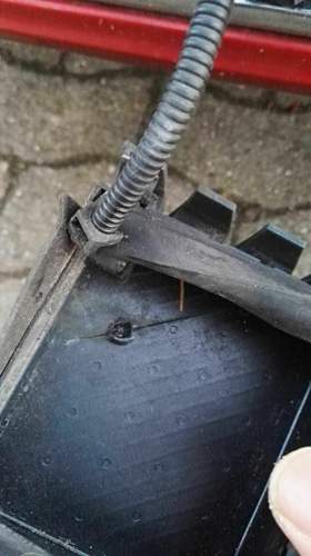

Was hat das Heizelement etwa gekostet? Bei mir scheint ein kleiner Riss durch den Kunststoff zu führen;vermutlich Steinschlag

@s-spoke schrieb am 17. April 2012 um 14:33:52 Uhr:
Update...
Es gibt beim 4F KEINE 2 Heizungen!!!
Es gibt nur eine und das ist die Radomheizung, also die 4-Eckige-Abdeckung im Grill.
Ich habe diese erneuert und gut war die Sache.
Gott sei Dank!
Viele Grüße
@Haaarald76 schrieb am 19. April 2012 um 12:51:01 Uhr:
Rechts und links sind jeweils zwei Federn die nach innen gedrückt werden müssen, dann kannst Du die Heizung nach vorne rausziehen. Kabel noch lösen und dann hast Du sie in der Hand... Is ne Sach' von einer Minute.
