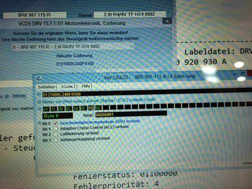

- das Motor Steuergerät lässt dich nicht auf ACC codieren (Bilder)
Details: Adresse 01Motorelektronik
4332-Codierung/Varianten der Steuergeräte im Antriebsstrang prüfen P1647 00 (167)

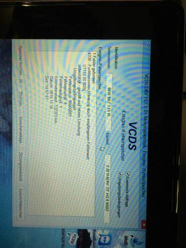

- Motorsteuergerät 4330 Funktionseinschränkung durch empfangenen Fehlerwert (Bild1)

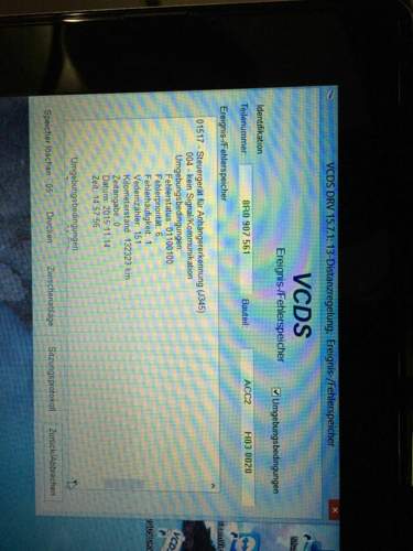

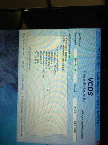

- Distanzregelung Komponentenschutz aktiv (war klar), Steuergerät für Anhängererkennung kein Signal (Bild 2 und 3)

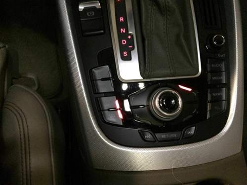

- Informationselektronik 03157 Kommunikationsstörung (bild4), Steuergerät falsche Softwareversion, (Bild5,6)
Komponentenschutz ist klar, der Rest???

MMI Fehler hat nichts mit dem ACC zu tun
SW update gemacht ? Karten ? etc.
MSG ist klar wegen kompo im 13er

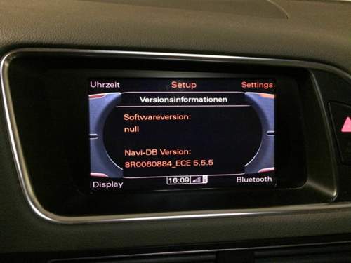

Adresse 5F InfoElektronik SW 8T1 035 666 D
Sub1 Teilenr. 8R0 060 884 Europe 2008 5505
Sub2 Teilenr. SW 4F0 919 604, HW 4F0 919 604 DU7 High H43 0306
Sub 3 Teilenr. SW 8T0 919 609, HW 8T0 919 609 F Bauteil E0380 Bedient H08 0100

ignoriere den Fehler einfach; hat keinen Einfluss auf Funktion oder dein ACC
update geht "offiziell" nur über audi

die Versionsdaten habe ich noch gefunden (Bild) - ist MMI2 Plus mit HD oder?
