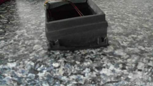

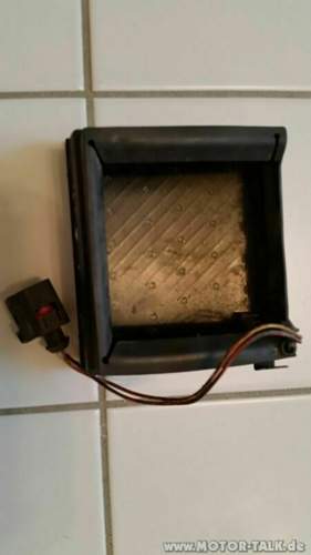

Sagt mal wurde mir hier Schrott angedreht?
Img-20140508-wa0037
Img-20140508-wa0043
Sieht komisch aus, Am Kabel zum Stecker fehlt Kabelschlauch, und die Klammern zum Halten an den Seiten für den Grill sind auch nicht da.
Ok ansonsten aber ok?
Die halte klammern kann man ja irgendwie nach bauen.
Hat die Heizung nur 2 Leitungen?
Ja die Heizung selber hat nur zwei Leitungen. Aber bei meiner Abdeckung war noch ein schwarzer Kunststoffschlauch drum, zum Schutz
