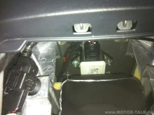

So ESP Sensor getauscht ! Kann also weiter gehen!
Ging relativ einfach durch luftungsdüsen.
Laut Elsa muss man mittelkonsole ausbauen,
Hier sind paar Bilder .
