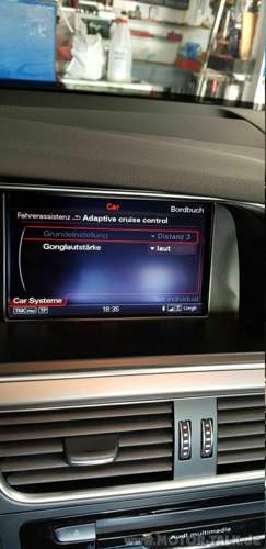

Werde am Wochenende auch meinen Sensor einbauen, würde dann hier meine Codierung Posten, sollte jedoch schon im Thread zu finden sein. (A4 8K 2014 FL)
So also die richtige Codierung für mich war: 003370
Leider habe ich aktuell noch einen Fehler im 01 - Engine drin, war etwas mit "ROD Unknown Error", schaue ich mir aber morgen genauer an.
Der Sensor selbst meckert nur über den Komponentenschutz, sowie über den Fehler im 01-Engine.
Habe auch folgende Einstellungen im Hidden Menu gemacht:
Car -> cardevicelist -> Adaptive Cruise Ctrl aktiviert
Car > carmenuoperation > Adaptive Cruise Control auf Wert 5
Car -> cardevicelist > Breaking Way Reduction aktiviert
Car -> carmenuoperation > Braking way reduction (AWV) auf Wert 5
Nun sehe ich alle Menüpunkte, unter Active Cruise Control kann ich jedoch nur die Gonglautstärke einstellen. Die Optionen "Gundeinstelllung" sowie "Fahrprogramm" fehlen.. Was muss ich hier noch tun? Habe Drive-Select verbaut, muss ich dies darüber irgendiwe einstellen?
Danke vorab!

@Marcwa19197 schrieb am 7. Juli 2018 um 17:13:30 Uhr:
Danke vorab!
So durch die Anpassung von Kanal 07 auf "1" sehe ich nun wenigstens den Menüpunkt "Grundeinstellung" was muss ich noch codieren, dass ich auch den Menüpunkt "Fahrprogramm" sehe?
Anbei ein Bild, wie es aktuell aussieht.
Desweiteren habe ich mir nochmals meine Codierung angesehen. Laut meiner "Berechnung" müsste für meinen A4 8K 2.0T automatik mit DriveSelect und ohne AHK folgender Dezimalwert herauskommen: 53168 was als HEX "00CFB0" ergibt (Nullen aufgefüllt). Kann das jemand bestätigen? 🙂
Danke!
