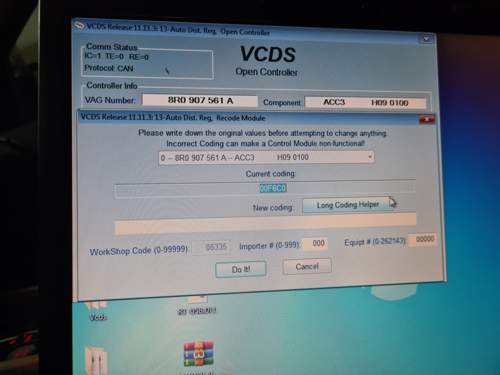

Hallo, habe in meinem Q5 (R8 / 2009) eine AHK (steckbar) nachgerüstet. Die Steuergeräte wurden angepasst und zwar: STG 19, STG 69, STG 09, STG 10, STG 03. STG 01 (Motorelektr.) braucht nicht codiert werden da kein grosser Lüfter verbaut ist. Der Anhänger wird erkannt und im MMI richtig dargestellt, die gesamte Beleuchtung ok, die Einparkhilfe . Also, eigentlich alle STG's die für die Freischaltung der AHK benötigt werden habe ich codiert (gem. bekannten Foren), dachte ich. Bei der anschliessenden Testfahrt habe ich folgende Meldung beim einschalten des Tempomats (mit ACC) erhalten: "ACC nicht verfügbar !". Das Auslesen des Fehlerspeichers hat folgende Meldung angezeigt (STG 13 / ACC): Codierung falsch, "Fehlercode 01044". Hat jemand von euch Erfahrung bzw. eine Tip wie die Einstellung der STG's sein muß (AHK in Zusammenhang mit ACC) ? Danke euch.

@andal001 schrieb am 27. November 2022 um 16:00:43 Uhr:
007cd9 kannst mal probieren
Kannst du mir sagen wo ich diesen Code finden kann?
Errechnen , steht aber auch hier im Thread , alternativ sufu
Guten Abend habe gerade AHK nachgerüstet wie lautet den Code für facelift Audi Q5 2012 2.0 Tdi S Tronic,natürlich originale AHK,danke im Voraus
gib mir mal deinen jetzigen code
@andal001 schrieb am 9. März 2023 um 19:53:06 Uhr:
Acc
00F6B9
Vielen Dank es hat funktioniert
kein Problem

@HannesB4 schrieb am 25. Juni 2013 um 20:08:48 Uhr:
STG 13 (ACC) muss auf AHK codiert werden.
Sag mir welchen Motor du hast und ich kann die Codierung raussuchen.

Die Frage ist ob er verstellt ist der Sensor oder ob du nur eine AHK eingebaut hast
Wenn zweiteres poste mal die Codierung vom ACC Stg 13
AHK nachgerüstet.
Um die Codierung Stg 13 zu erhalten benötige ich ein VCDS oder?
@andal001 schrieb am 21. Januar 2024 um 10:05:12 Uhr:
Ja oder ein vergleichbares Tool
Wenn du aus München oder Umgebung bist kann ich dir das auslesen und einstellen

Kannst du unter stg 13 den Code posten ?
