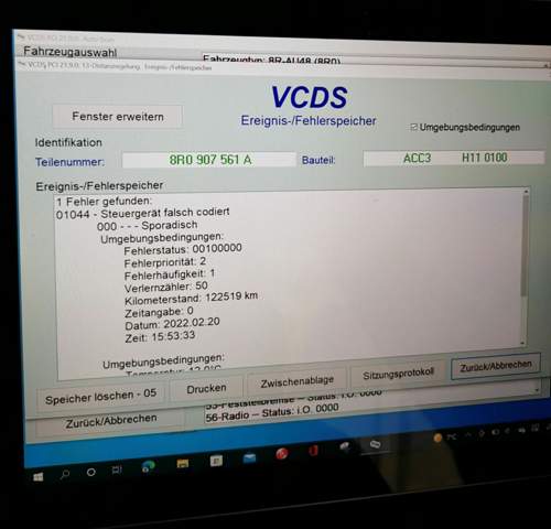

Guten Morgen,
leider funktioniert seit Wochen mein ACC nicht mehr.
ACC nicht verfügbar steht da und folgende Fehlermeldung. Den Sensor vorne habe ich auch schon gründlich gereinigt.

kompletter fahrzeugscan
Hoffe man kann die Anlage öffnen.

Adresse 13: Distanzregelung (J428) Labeldatei: DRV\8K0-907-561.clb
Teilenummer SW: 8R0 907 561 A HW: 8R0 907 561 A
Bauteil: ACC3 H11 0100
Seriennummer: 00000000000000
Codierung: 008190
Betriebsnr.: WSC 46230 142 00001
VCID: 3778BB8386DE1631B4-8062
1 Fehler gefunden:
01044 - Steuerger?falsch codiert
000 - -

naja...aus heiterem Himmel kommt dieser Fehler sicherlich nicht...steht ja im Fehlerspeicher drin, dass der Stg 13 ACC-Sensor falsch codiert ist. Da hilft ein "gründliches Reinigen" nicht wirklich...
Codiere Stg 13 auf 007DA1 und lösche danach den Fehlerspeicher - danach dürfte es wieder funktionieren...
Guten Morgen Morgen Spuerer,
werde ich heute nach der Arbeit mal probieren und werde dann berichten. ??
Genügt es einfach die neue Codierung 007DA1 am Anfang einzugeben oder muss ich bits und bytes ändern? Übernimmt es dann automatisch die Änderungen?
komplett so eingeben ohne Assistent...
Hat leider nicht geklappt mit 007DA1.
Img-20220318-164415-edit
Das hier war vorher drin
008190
