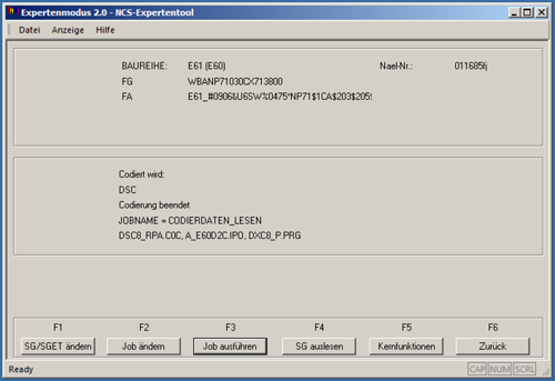

Mach es Dir einfach und zweifelsfrei (NCS vorrausgesetzt): Starte NCS (profil egal, wir werden nur lesen), lese die Fahrzeugdaten aus, gehen auf SG bearbeiten und wähle da Deinen Motor oder das DSC.
Dann den Job auch "codierdaten lesen" ändern und ausführen.
Im mittleren teil des NCS Fensters werden jetzt drei Dateinamen angezeigt, eines endet auf .Cxx, eines auf .IPO und eines auf .PRG. Letzteres ist das, welches dann für Dein Fahrzeug/Motor und Fahrzeug/DSC passt und das kann in Tool32 geladen werden.
In den mir bekannten DSC.prg Datein gibt es oft den Job "_test_auto_codierung", der ist dann der den Du suchst.
Motor bin ich überfragt, das kommt auf die PRG an. Wenn Du beide hast, dann poste die mal hier, ich schaue gerne in der Jobliste für Dich nach. Oft müssen auch Parameter angegeben werden.

da ich auch ACC Fehler geplagter war, habe ich in den letzten Tagen einen Tempomathebel für normales Tempomat verbaut und die Linse entfernt.
Den FA habe ich angepasst, die 541 gelöscht und die 540 hinzugefügt.
Codiert nach FA habe ich dann SZL, HUD, Kombi und das CIC.
Ich hab nun drei Fehler drin, die sich nicht löschen lassen - Motorsteuergerät, DSC und EGS. Alle drei wegen fehlerhafter ACC Lernwerte. Diese möchte ich nun zurücksetzen, weiß aber nicht so recht welche Jobs ich im Tool32 wählen soll um nix kaputt zu machen.
Einen Screenshot wegen der PRG und IPO Geschichten hab ich mal angehängt.
Andere Frage noch - muss das EGS auch nach FA neu codiert werden oder braucht es das nicht?
Danke für Eure Hilfe!
