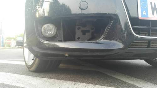

So jetzt muss ich mein ACC auch kalibrieren lassen. Nur vorweg erzähle ich kurz warum.
Gestern auf der Heimreise auf einer Freilandstraße ca. 3 Uhr nachts hab ich einen Hasen mitgenommen. Nebelscheinwerferblende Beifahrerseite hat sich verabschiedet und der ACC Sensor hing nur noch am Kabel rum. Funktioniert aber noch. Hatte es trotzdem abgesteckt und im Kofferraum verstaut. Die ganze Fahrt über kein Tempomat mehr 🙁 Der Nebelscheinwerfer selbst hat überlebt. Stoßstange hat auch paar Kratzer abbekommen, wird aber sowieso lackiert.

1. Wie wird der ACC Sensor montiert? Der muss ja ein wenig schräg montiert werden, wie ich an den Schrauben sehen konnte.
2. Kann ich den selber montieren oder besser bei Audi machen lassen?
3. Muss für die Montage die Stoßstange demontiert werden?
4. Gibt es die Schrauben und die dazugehörigen Halterungen für den Sensor auch extra zu kaufen oder muss der ganze Sensor gekauft werden.
5. Wieviel wird mich das ca. Kosten?
Fragen über Fragen. Ich hoffe ihr könnt mir helfen.
Danke im voraus.
20150815-183356
der wird einfach nur gesteckt ; bei dir sind die 3 buchsen weg- kann man als REP Satz bei audi bestellen
@Scotty18 schrieb am 16. August 2015 um 13:36:37 Uhr:
Und wie sieht es mit den Schrauben aus die am Sensor sind, eine scheint verbogen zu sein?
sind auch im Rep.Satz mit drin; danach muss der sensor aber kalibriert werden
@Scotty18 schrieb am 16. August 2015 um 13:44:13 Uhr:
Ok super danke dir. Zum kalibrieren kommt er eh sowieso zu Audi.

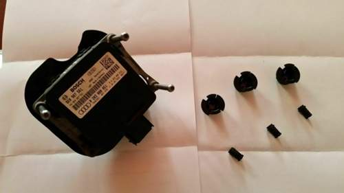

So hab mir heute den Reparatursatz geholt. Die schrauben hab ich schon montiert. Nur was sind das für schwarze kleine Teile? Kann mir jemand sagen wozu die gebraucht werden? Die 3 größeren sind die Halteclips. Aber die 3 kleinen Teile versteh ich nicht wozu die sind.
Die Teilenummer vom Reparatursatz ist
4H0 998 561. Falls das jemand braucht.

So habe heute die Plastikklammern auf der Halterung montiert und den Sensor draufgesteckt. Allerdings weis ich immer noch nicht wozu diese kleinen Plastikdinger da sind???
Bei Audi hab ich gefragt zwecks Kalibrierung, der Typ meinte dort das kostet so zwischen 250 und 300 Euro, weil zuerst eine Achsvermessung erfolgt und erst danach die Kalibrierung gemacht wird. Allerdings sagte er zu mir ich soll den Sensor mal montieren und probieren ob er funktioniert. Denn wenn er verstellt wäre, sollte ne Fehlermeldung kommen laut ihm??? Und wenn es funktioniert brauche ich keine Kalibrierung meinte er.
Ich hab den Sensor montiert und hab ein paar Proberunden gedreht. Funktioniert wie gewohnt alles tadellos. Ich werde es mal dabei belassen, so wie es im Moment ist.

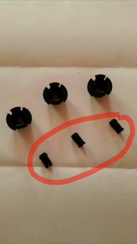

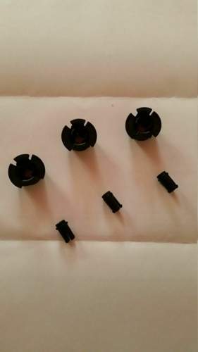

Ps.: kann mir keiner sagen für was die rot umrandeten Teile gebraucht werden, oder sind die überflüssig?
Noch ein versuch...
2015-08-19-20-06-54
das sind die innen hülsen für die Stangen
@Scotty18 schrieb am 19. August 2015 um 20:30:44 Uhr:
Danke dir für die schnellen Antworten.
Irgendwie bringt mir das trotzdem keine Erleuchtung 🙁
Hab alles mögliche durchprobiert und irgendwie bin ich ned weiter gekommen. Hab den Sensor einfach nur auf diese Klipse draufgesteckt. Ich nehme mal an das der so richtig montiert ist oder?
