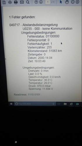

Habe das gleiche Auto, kann aber ACC erstmal so nicht codieren.

Schade, dann wird es bei mir wohl nicht funktionieren, wenn das MSG es bereits vorher nicht annimmt
Ein fahrzeugscan wäre von Vorteil. Hast du im msg ccs auf null codiert und dann anschließend acc codiert? Nur mal im msg codieren und den Fehler hier Posten.
Dann sollte dieser Fehler im msg sein
Img-20161026-wa0014
Ich kann nichtmal den CCS alleine auscodieren.
Fehler 31 "Wertebereich ungültig
Das ist aber sehr seltsam. Bitte sende mal men fahrzeugscan

Habe ein VCDS Update gemacht und CCS funktioniert wieder.
Bei ACC kommt nach wie vor "Wertebereich ungültig".
Auto ist nen 2.0 TSI, Steuergerät MED 17.5.... Also gehts wohl nicht?
Hallo, ohne log wirklich schwer zu sagen. Kannst du nicht mal einen machen?
Hab mal die relevanten rauskopiert.
Wegen einigen Fehlern; Batterie war platt.
