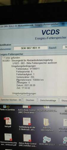

1 In Bordcomputer wenn ich ACC einschalte kommt Meldung ACC Fehler.
habe Fehler ausgelesen, und bei Motorsteuergerät ist Fehler "053283 Steuergerät für Abstanddistanzregelung abfragen" Dieser Fehler ist konstant drinnen.
Habe dann noch par andere Steuergeräte abgefragt aber wahr nichts drinnen.
Welcher Steuergerät ist genau für ADR? bzw wie soll ich da vorgehen.

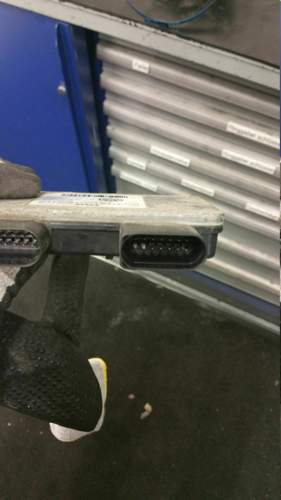

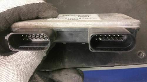

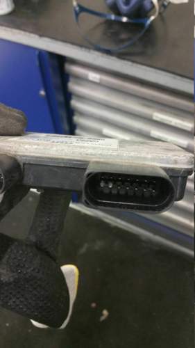

Bremsboster Steuergerät ausgebaut, Kabelstecker angeschaut, bei dem schwatzen Stecker (der rechte von vorne gesehen) wahren zwei Pins oxydiert habe sie gesäubert mit kontaktsparay eingesprüht. Habe noch Kabelstecker am Bremskraftverstärker angeschaut die wahren sauber. Testfahrt- fehler wieder da.
Radar Auge abgeschraubt (sonst kommt mann zu dem Kabelstecker nicht hin), Kabelstecker wahr sehr sauber sowie die Pins.
Das Auge habe ich dann bis zu die Halterungen komplett angezogen so das es an allen drei punkten eben anliegt, (vorher wahr ein Abstand von ca 6-7mm da).
Beim abschrauben habe ich Gewindegänge gezählt um es wieder in die gleiche Position zu bringen, aber ich habe irgendwo gelesen wen das Auge nicht fest sitzt kann das auch Ursache sein. Testfahrt gemacht und kein Fehler.
Seit drei tage fahre ich jeden tag und probiere es und bis jetzt ist alles in Ordnung.
Auf Autobahn funktioniert es auch, er erkennt vorfahrende Fahrzeuge und bremst auch.
Hier noch die Bilder von den oxydierten Pins.

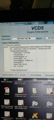

Hi zottel,
Ich schätze deine Kenntnisse sehr, deswegen jetzt eine Frage direkt an dich. Habe ein GP3 BJ Ende 2010. Acc Fehler seit einige Tagen.
Beim Auslesen genau den Fehler mit elektromagnetischer Störung. Im Steuergerät des BKV oder Booster Card jedoch kein Fehler zu finden.
Habe bei den messwertblöcken mir spqnnungt anzeigen lassen. Laut Tester liegt keine Spannung am Radar Auge +pol an. Wenn ich den Stecker abziehe und mit dem Multimeter Messe liegt jedoch sehr Wohl 14.xV an.
Denkst du das Acc Auge ist hinüber?

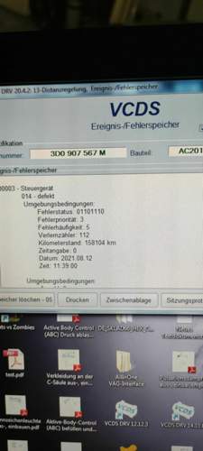

Anbei auch noch ein paar Screenshots von Fehlerspeicher.
Bei mir war es das Steuergerät und beim nächsten mal der BKV … falls es hilft
Hallo, bei mir war es auch das Steuergerät. Seitdem das durch ein neues ersetzt wurde ist alles in Ordnung.

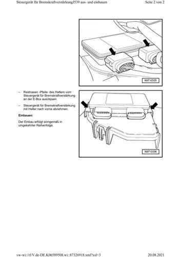

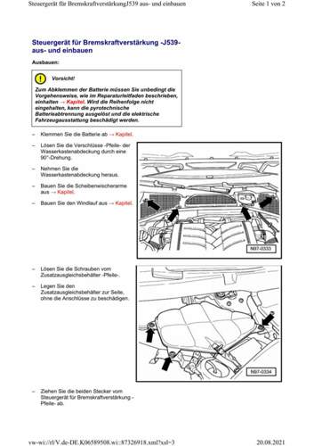

Jemand noch eine Info für mich, siehe unten?
@trutankdogg schrieb am 18. August 2021 um 12:25:07 Uhr:
Danke für euere Erfahrungen. Wo sitzt das besagte Steuergerät? Und gab es tatsächlich oxidierte Stecker/Pins?
Das Steuergerät sitzt im Wasserkasten rechts, über der Sicherungsbox D.
Da muß einiges abgeschraubt werden um da ranzukommen:
Ausgleichsbehälter, Scheibenwischerarme, Windlauf
VG Günther
