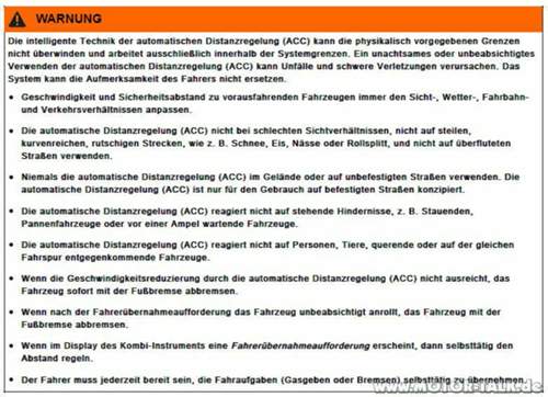

Du musst wohl oder übel akzeptieren, dass auch ECO-Beschleunigung im Kreisel zuviel ist und dort durch kurzes Bremsen oder am Lenkrad ACC deaktivieren (warum nur muss ich die ganze Zeit an diesen Tesla-Unfall in den USA denken 🙂 )
Achso, angehängt noch ein Auszug aus der BDA zum Thema ACC.
Gruesse

und zu dem Auszug aus der BA:
das sagt natürlich, daß im Zweifelsfalle der Fahrer die Verantwortung hat und VW eben keine, also m.E. nichts besonderes, da halten Sich alle möglichst frei
