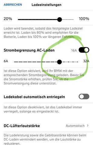

Zitat:@Blamm schrieb am 20. März 2025 um 12:50:49 Uhr:
Ja klar: Einfach in der App oder im Fahrzeug die maximale Lademenge begrenzen.
Stell ich das in der App hier ein?
16A für 11kW
32A für 22kW
Richtig?
Bild #211430604
Exakt !
Gemeint ist da immer der Strom pro Phase (von denen es in der Regel immer 3 gibt):
bei 6 A werden so rund 4,2 kW pro Stunde geladen,
bei 10 A sind es 6,9 kW pro Stunde
bei 16 A dann 11 kW
und bei 32 A dann auch 22 kW pro Stunde
Super, wieder was gelernt
Vielen Dank!!!!
Bei den 22kW Ladesäulen muss man aber auch bedenken, dass diese die nur abgeben können, wenn nur ein Auto dranhängt. Ist bei mir in der Innenstadt praktisch nie der Fall. Wenn 2 Fahrzeuge gleichzeitig laden, bekommt jedes max 11kW.
Ich lebe seit Juli letzten Jahres prima ohne die 22kW Option im i5 Touring (mit Wallbox zu Hause).
