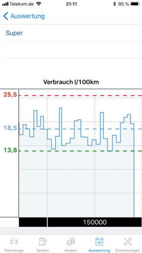

Ihr habt Sorgen.... meine Abweichungen sind meist 1-2 Liter nach oben wenn ich nur in der Stadt fahre. AB Fahrten stimmen halbwegs. Ist das so wichtig? Ich führe ein Fahrtenbuch und das lügt nie.
.jpg
