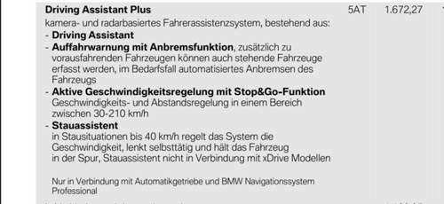

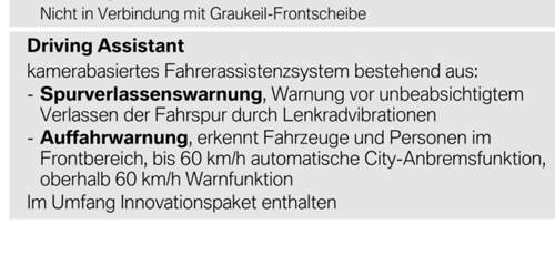

Der ACC des LCI benutzt die Kameradaten für ACC. Der ACC des LCI hat einen Kollisionswarner und Fußgängerwarner welcher Kamerabasierend ist. Für den Stauassistent wird auch die Kamera verwendet um die Spur zu halten.
…nennt sich kamera- und radarbasiertes Fahrerassistenzsystem,
Das Paket habe ich. Nur das mein Stauassi bis 60km/h geht.
Automatisches Bremsen hab ich noch nicht getestet, das lass ich auch eher sein...
Einfach mal Fehlerspeicher auslesen.
Ja das ist richtig. Bei den ersten LCI war es 40km/h und wurde dann mit Baustand 7/2014 ab Werk auf 60km/h erhöht.
Codieren kann man das bis 99km/h. Zu empfehlen ist das aber nicht, für diese Geschwindigkeit ist das System einfach „nicht gut genug“
