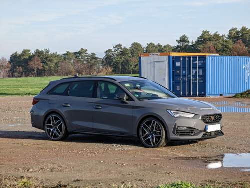

Für alle die es interessiert wie sie am Auto aussehen, hier mal ein Foto
Pxl-20221127-095433972
Wenn Borbet das exakt mit dem Auto und der Bremsanlage freigegeben hat und mit 2,x mm gemessen hat, dann würde ich mir auch keine Gedanken machen. Die rechnen da ja dann auch noch alle möglichen Toleranzen durch und das scheint ja wohl gepasst zu haben.

Wie es mit anderen Felgen aussieht kann ich nicht sagen, habe mich nur mit diesem speziellen Fall beschäftigt. Die hatten die halt gerade da, haben mir gut gefallen und ich habe sie genommen.
Wie die das genau testen ist eine gute Frage, der Aufwand das an einem realen Auto zu testen ist natürlich schon ganz schön hoch. Aber auf jeden Fall hat der Prüfer eine ziemlich detaillierte Zeichnung angefertigt. Kann natürlich sein, dass die Messwerte nur am Computer entstanden sind und würde auch erklären warum es leichte Abweichungen in meinem Fall gibt.
