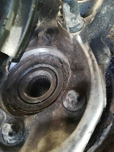

Brauche dringend Rat.
Habe alles runter gemacht.
Nur sehe ich keine Möglichkeit da irgendwo der ABS Ring drauf zu machen.
Bin verzweifelt wo der Ring drauf soll.
Img-20230414
Img-20230414
Img-20230414
+2
Das sieht so aus,als wäre da ein Güssirng drauf.
Genau da würde der Ring vom Durchmesser draufbpassen.
Kann es sein,das sich nur das kunstoff teil gelöst hat,und der andere Teil noch drauf ist?
Muss ich den Teil mit dem Riss auch runter klopfen ?

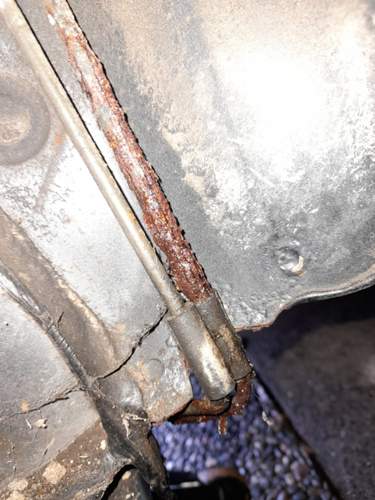

Wie sehen die Bremsleitungen aus ?
Die auf dem Bild, haben es jedenfalls hinter sich.
