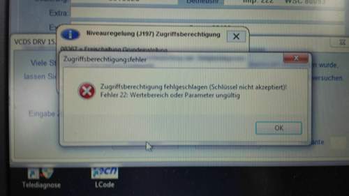

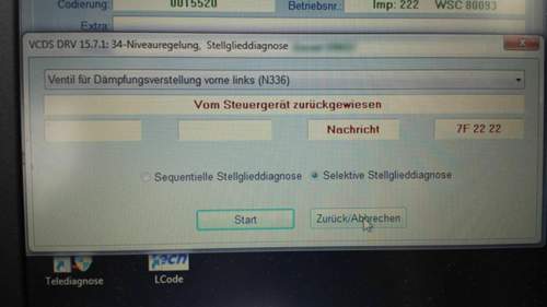

moin zusammen
habe ein wenig mit dem vcds getestet, viele fehler sind jetzt nach einen kurzen Testfahrt weg (bremse lenkwinkel etc) wie ihr gesagt habt 🙂
1. jeder stellgliedtest wird zurückgewiesen (Foto1)
2.hab aus dem ross tech wiki die Beschreibung für Grundeinstellung genommen
bei der grundeinstellung komme ich nicht weiter, fehler direkt bei der PIN 31564 eingabe (Foto2), andere PINs konnte ich eingeben (vcds gibt da ein paar zur Auswahl für verschieden aufgaben)
3. messwertblöcke konnte ich einsehen, aus den log Dateien werde ich nicht schlau, jede menge zeichen (leider kein Foto)...
any idea? 😕

Alle Türen zu bei Deinen Versuchen?
Micha
