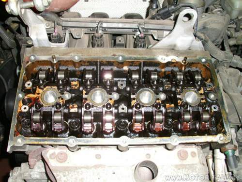

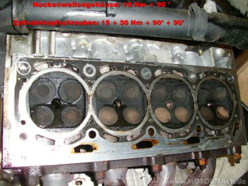

Ehrlich gesagt, würdest Du nicht auch am Zündschlüssel drehen, wenn er ausgeht? Wenn der Riemen gerissen ist, könnten evtl nur paar Rollenschlepphebel gebrochen sein. Wenn Ventile krumm sind (sind beim 16 V leider sehr gebrechlich), muß der Kopf runter, zerlegt werden und die betreffenden Teile ausgetauscht werden. Das dauert leider min 8 Std, und das bei den Std Löhnen.
10-golf-1-4-motor-rollenschlepphebel
16-zylinderkopf
