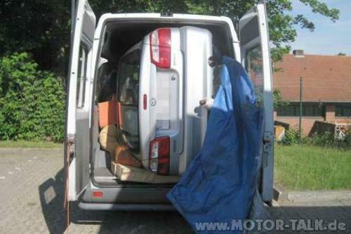

Mal im Ernst ich würde an deiner Stelle einen Trailer mieten und dann den Wagen rauf und ab dafür. Über die Gespannlänge brauchst dir keine Gedanken machen.

Haaammmeeerrr Hart,
da dürfte aber nur die Ladungssicherung das Problem gewesen sein.😁😁😁
Original geschrieben von psymon323
Naja wenn denn ein Sprinter vorhanden ist dann geht es doch ;-)
Wie geil ist das denn 🙂😁🙂😁😮😮😮 hahahaha

DAS BILD IST GENIAL aber mein Omi ist doch noch zuschade dafür, so kommt der zum Schrott wenn die Zeit gekommen ist.. 😁😁😁
