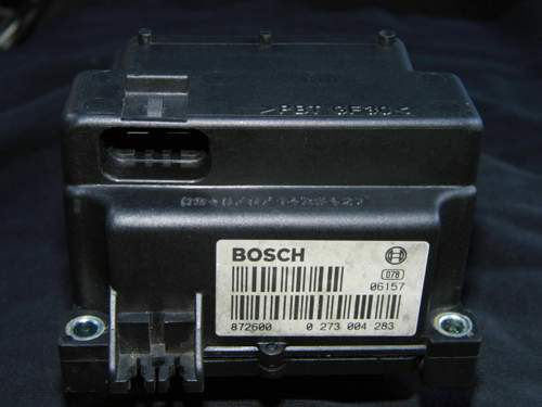

@elbarto889 schrieb am 20. September 2016 um 09:43:20 Uhr:
Voran erkenne ich denn das es ein Mark 20
Sicher meint Ronny ein MK20, das hat aber eine andere Form als das auf Deinem Foto. Du wirst sicher das ABS/ABD 5.3 (Bosch Nr. 0273004283/0265220405) haben (1.9TDI, Baujahre 1998,1999, Motorcodes AHH,AFN). Das Etikett mit der Bosch-Nummer ist leider auf der Unterseite des Elektronikblocks (Bilder).
Das Steuergerät bekommst Du nicht zerstörungsfrei geöffnet, geschweige denn abgedichtet. Mit wenig Erfahrung kann man u.U. mehr zerstören als reparieren, laß das lieber einen Fachbetrieb machen, die geben auch 1 Jahr Garantie auf das reparierte Teil. Und lasse das am besten noch vor dem feuchtkalten Herbst machen, ohne ABS ist das dann nicht so toll...
Mischkolino
P1020469
P1020482
Danke für die Antwort doch mein Motor hat den Code atj ist aber auch ein tauschmotor und habe die boschnummer 026500525 wenn ich das richtig gelesen habe
