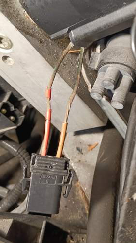

gerade wechselte ich den Schalter für die Rückfahrleuchten, als ich bestürzt feststellen durfte, dass die Isolierung der Stromversorgung des ABS Steuergerätes komplett wegbröselt.
Gibt es zumindest kurzfristig wirksame Reparaturmöglichkeiten?
Dachte evtl. den Stecker auspinnen und Schrumpfschlauch drüber?
Und was kann ich für eine langfristige Lösung machen- sprich Kabel ersetzen?

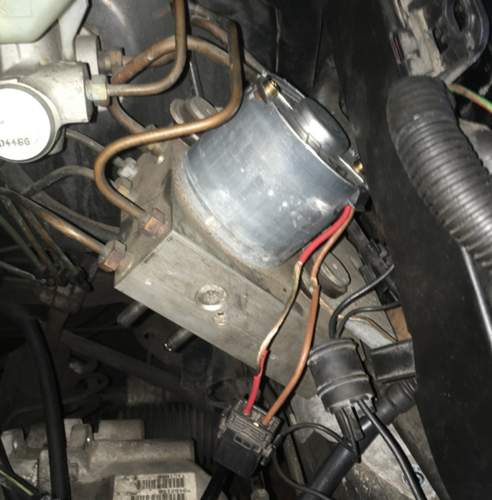

Danke - aber ich befürchte, dass du da nicht weit rein kommst (Kabelkanal) mit dem Pinsel - habe es aber noch nie gemacht/versucht..,
Gruß Didi
Jetzt wenn ich "die Zeit zurückspule" da hab ich tatsächlich dieses Kabelkanal daneben abgemacht und etwas weggeschoben. Dann ging die Kappe ab. Da sind so Plastikmuttern die den halten.
Meine ABS-Leuchte leuchtet sporadisch weiterhin auf, nachdem ich das Steuergerät gelötet hab. Dann entdecke ich gestern die zerbröselte Leitung und hoffe, dass ich damit die Ursache gefunden hab.
Hab gestern verzweifelt versucht, die Plastikkappe abzuziehen. Der Kabelkanal, der im Weg ist, bewegt sich nur minimal. Keine Chance. Denkt ihr, dass man für Kappe einschneiden und dann aufklappen kann, um sie abzuziehen? Später dann mit Silikon o.ä. wieder abdichten.

Wenn klar -die Runde- nicht abgeht, was ist mit diesem linken "Hochkant-Teil", in das das Kabel ja auch geht - kann man das abbasteln, damit man von dieser Seite dann ans/übers Kabel mit dem Schrumpfschlauch später käme ?

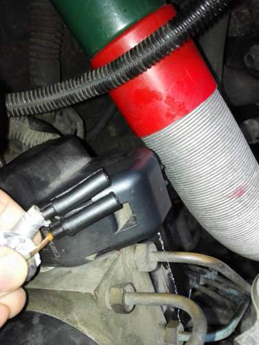

Hi, das habe ich kürzlich auch gemacht. Kappe ging bei mir nicht ab, habe sie letztendlich seitlich aufgeschnitten. Um besser arbeiten zu können bzw. um den Kabelkanal zu verschieben, musste ich auch den Luftfilterkasten entfernen.
Habe dann die beiden Kabel mit Schrumpfschlauch isoliert, dabei den Schrumpfschlauch soweit wie möglich in die Pumpe geschoben. Die Kappe anschließend mit Gewebeband umklebt und zusätzlich einen Kabelbinder drum herum.
Habe es auch hinter mir, aber die runde Kappe hab ich nicht aufgeschnitten. Ich habe die beiden Kabel aus dem Stecker ausgepinnt, Schrumpfschlauch drüber und so gut es ging unter die runde Kappe geschoben. Schrumpfschlauch abgelängt, Stecker wieder eingepinnt - ABS funzt wieder

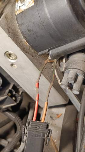

Jetzt hab ich es endlich geschafft, den Stecker des Anstoßes abzulichten.
Kann man das Kabel aus solch einem Gummi-Kabelschuh "auspinnen"?
Das schien mir äußerst fest.

Weiß aber leider nicht, wie ich das Kabel aus den Gummischuhen rausbekomme.
Vielleicht weiß jemand Rat?
@eigen2
Sah das bei dir genauso aus?
Ich komme an dem Punkt leider grad nicht weiter und will auch nicht unbedacht etwas zerstören.
Vielleicht hat jemand von euch eine Anleitung/Strategie für mich parat?
