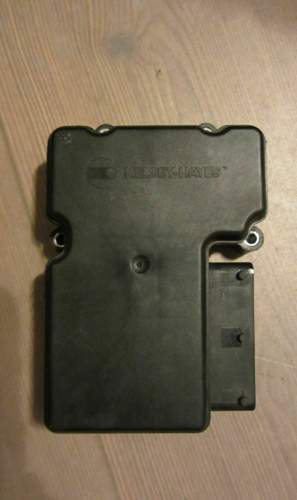

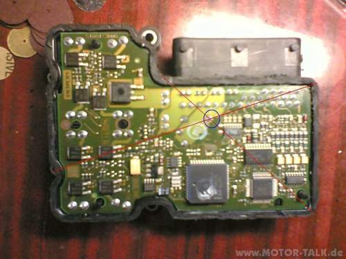

Hey,
wenn es das von Kelsey-Hayes ist kann man es mit einem Lötkolben selber Reparieren.
Bei dem von Bosch wird es schon Problematischer.
Habe Zwei Bilder Angehängt.
der Markierte Punkt muss Nachgelötet werden.
Habe es erst vor ein Paar Tagen an meinem 2,2er Trecker gemacht.

Hey,
wenn im 1,6/16V das von Kelsey-Hayes Eingebaut ist gilt auch an diesem diese Rep-Anleitung.

Genauso auch bei mir: bei Temperaturen über 0-3 Grad Celsius leuchtet die ABS-Leuchte (Y22DTR) mit Kelsey-Hayes Steuergerät. Beim Fehlerauslesen werden sehr viele FC angezeigt. Das soll laut vielen eine "Kalte Lötstelle" sein. War das bei dir Tommy auch so? Wie bekommts man wieder dicht?
Hey,
habe diese Eine Markierte Stelle Nachgelötet, seit dem Keine Probleme mehr.
Habe nur die Kleinere Abdeckung ( Unterhalb vom Stecker ) Aufgesägt, Nachgelötet und die Schnittkante mit Heißkleber wieder zu gemacht.
