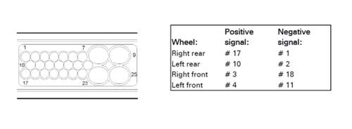

Der Tacho richtet sich nach einem der Sensorsignale, weiß gerade nicht, welches Rad genau. Wenn das fehlt, wird er nicht gehen, auch wenn das Steuergerät OK ist.
Möglicher, aber schon mittelmäßig aufwendiger Test:
Den großen Stecker ab, kleinen Adapter aus einer Klinkenbuchse und zwei Drähten löten und einen Kopfhörer mit jedem der Sensoren verbinden (hat wer die Steckerbelegung zur Hand?). Das entsprechende Rad drehen (lassen), es muss ein leises drehzahlabhängiges, schnarrendes Geräusch zu hören sein. Dann ist der Sensor OK.
Es ist nicht exotisch selten, dass die ABS-Sensoren selber kaputtgehen, hatte ich auch schon.

@Erwachsener schrieb am 25. Juli 2024 um 10:27:24 Uhr:
Den großen Stecker ab, kleinen Adapter aus einer Klinkenbuchse und zwei Drähten löten und einen Kopfhörer mit jedem der Sensoren verbinden (hat wer die Steckerbelegung zur Hand?). ....
Kennst 'man' schon die SuFu 😉😁
klick
- hieraus
klick
und hieraus Verlinktes
klick
klack
zack
Danke. Hier schnell der entsprechende Auszug.
Steckerbelegung ABS-Sensoren
