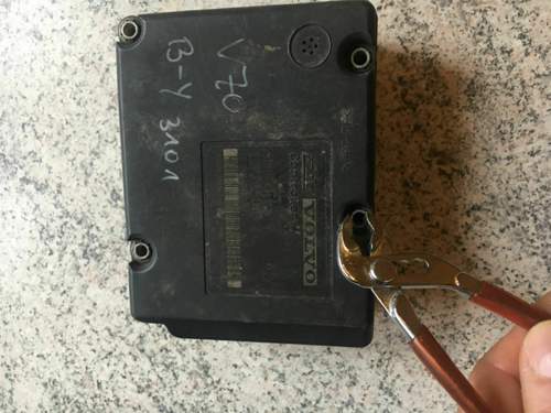

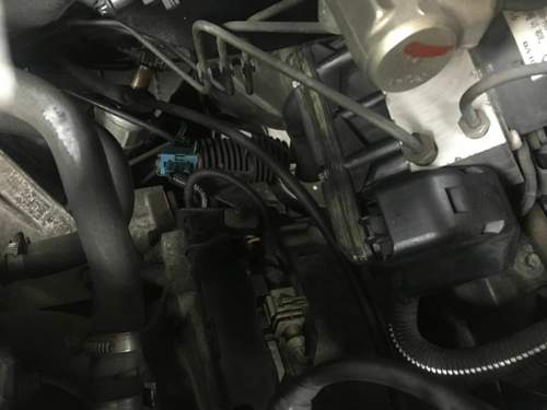

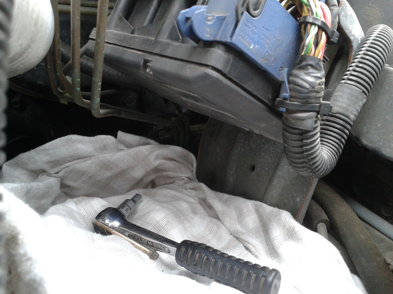

Also man kommt mit ner kleinen Wapu Zange oder mini Gripzange an die Schraubenköpfe.
Hab mal ein Foto vom Automatik angehängt.
Img-2858
Img-2859
Man kanns mit Nuß-Klebemethode oder Gripzange versuchen... hab aber so im Urin das es schwierig wird. Das ansetzen der Zange in der Mulde auf der runden Schraube und die Position des ganzen Bauteils machen es nicht einfacher.
Wie gesagt, wenn alles nix hilft ist Ausbohren mit ner Winkelbohrmaschine wohl die letzte Option, auf jeden Fall kommt man da noch irgendwie dran!

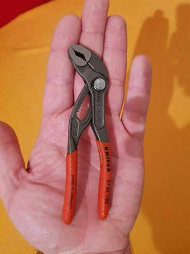

Auf die Bilder von @chrissA4 hin habe ich mir eine Knipex Mini-WaPuZa bestellt, ist eben angekommen, morgen geht´s los, drückt mir die Daumen. Schaut mal auf das Bild, ist das nicht süss?!
20190318-181235
Hehe 🙂
Klein aber fein 😉 viel Erfolg!
Kannst ja mal berichten.
Thomas
