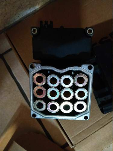

Hallo habe einen Passat 3b syncro und bei dem Wagen war das Abs steuergerät Def. Also neu gebraucht geholt und eingebaut. Jetzt hab ich das Problem das ich das steuergerät nicht programmieren kann da ich den log in code für login - 11 und die passende Codierung auf 07 dazu nicht weiß. Kann mir wer weiterhelfen? Laut Abs steuergerät ist es für frontantrieb programmiert... Abs hat leider keine Funktion danke im voraus

Am Mittwoch bekomme ich das und teste. Achja ich habe ein B und das andere AB
Dann wird das schon mal nix.
Eingebaut und es funktioniert
Das ist der Unterschied. Drin waren 12 Pins wie im Bild, und das andere hat 8. Rest ist gleich
