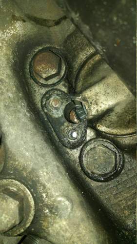

Radlager mit dem Drehkranz sieht wunderbar aus, leider bracht die Schraube vom Sensor ab (durchgerostet bzw. bombenfest), habe einfach ein Loch auf die andere Seite des Sensors gebohrt und ihn da richtig angeschraubt (da er ja beidseitig ist..)
Liegts nun doch am Steuergerät?! Habe mal gelesen, dass es dann nur kommen würde, wenn es warm werden würde...Kann man ein defektes SG auch optisch erkennen?

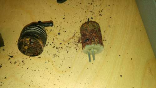

Achja...hatte ich euch ganz verschwiegen, anbei noch ein Bild von der Sensoraufnahme. Man sieht, dass der Radkranz noch super aussieht und wo mir die Schraube abgebrochen ist. Die steckt noch immer fest, da man mit keinem Bohrer oder Schraubenausdreher hinkommt, müsste man das ganze Teil ersetzen bzw. ausbauen.
Ps: sieht Original nicht so schlimm aus wie auf dem Bild, war heute ja auch ziemlich nass und matschig 😉
Das zweite Bild ist von der Wasserpumpe 😉
Moin,
ABS Sensoren kann man aber doch auch mit dem Multimeter durch messen, oder? Soooo 1,2 k Ohm?
Frank
Hallo @roadrunner0902
Das würde nur für einen induktiven = passiven ABS Sensor (= Drahtspule und Magnet im Sensorgehäuse) zutreffen.
Der E39 hat jedoch einen aktiven ABS Sensor (= Hallchip im Sensorgehäuse). Bei einem aktiven Sensortyp, kann man nur den Spannungseingang mit einem Multimeter prüfen, und das Drehzahlsignal bei einer Raddrehung, korrekt nur mit einem Oszilloskop ermitteln.
