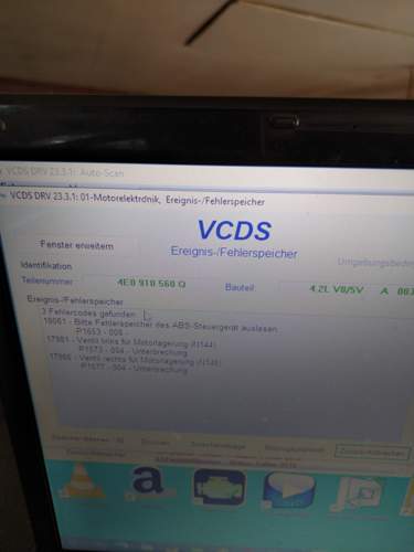

Das wird mit mein Alten Laptop leider nix ich bin froh das er vcds Schafft ich schicke die Fotos von allen Steuergeräten die ein fehler haben also 3 Stück

Wieso schreibt der bei den Austausch Steuergerät wieder Steuergerät defekt hin? Interessant -> das versteh ich überhaupt nicht
Hat sich nach dem Tausch des steuergerätes überhaupt was verbessert gegen vorher?

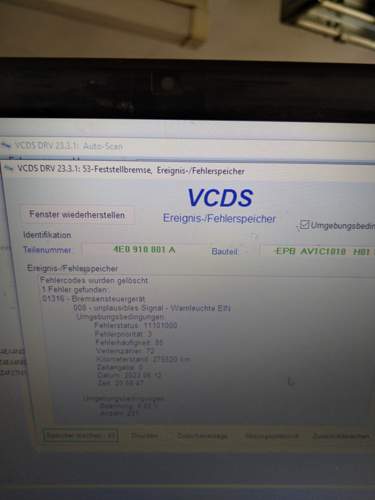

Parkbremssteuergerät prüfen (Stecker und Kontakt)
Sitzt unter der Batterie
Also Tacho Tankanzeige und Servo gehen wieder der rest is wie gehabt
Stecker habe ich schon überprüft und eingesprüht

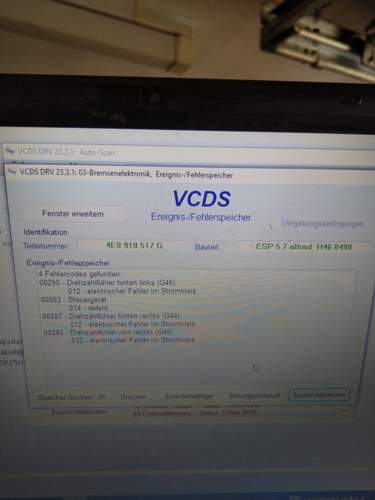

Was mich halt stutzig macht diese wenig Spannung die er im Parkbremssteuergerät anzeigt vom Bremsensteuergerät obwohl das über 12v Spannung hat sehe zweites Bild

Und mich macht stutzig warum er dir wieder Steuergerät defekt anschreibt! Was eigentlich egal ist aber dennoch fragwürdig.

Auch die Stecker sind beide Seiten in Ordnung,also bezüglich Stecker und Kabel kann man denke ich ausschließen. Bleibt vielleicht noch das Parkbremssteuergerät ? Die abs Sensoren macht mich auch stutzig erst waren alle Vier im Fehlerspeicher und jetzt nur noch drei Vl, HL, HR .

Es kann in deinen Fall nur das parkbrems Steuergerät sein
Abs Steuergerät ist ja neu verbaut laut deiner Aussage
Parkbremssteuergerät sagt Abs Steuergerät
Bremsensteuergerät sagt 3x abs Sensor
