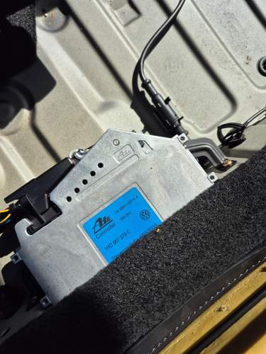

kann mir jemand die Teilenummer für das ABS Steuergerät für unseren o. a. Golf 3 nennen? Ich meine es im Bereich des Hauptbremszylinders entdeckt zu haben, finde aber leider keine Teilenummer.

Bei einem 93er Golf 3 befindet sich das ABS Steuergerät
unter der Rücksitzbank.
Mit EDS oder ohne?
Danke für Eure Antworten, bin inzwischen fündig geworden: ABS mit EDS, Steuergerät unter der Rücksitzbank.
Bild #211503521
Liebe Golfer, heute ist das neue Steuergerät ABS EDS gekommen, die Teilenummer und alle anderen Nummern sind identisch. Was ist beim Tausch des Steuergerätes zu beachten? Ich würde wie folgt vorschlagen:
Die Batterie brauchst Du nicht abklemmen, steckst Du den Stecker ab, so ist es stromlos.
Soweit ich weiß, kann das Mark 04 nicht codiert werden, das ging erst mit dem Mark 20. Aber ich schaue nach.
Nach dem Wechsel eine kleine Probefahrt machen, denn erst ab 5-8 km/h ist auch der zweite Teil des Selbstchecks durchgeführt (So werden erst anderen Bauteile auf Funktion geprüft).

Hat er doch geschrieben.Und ich auch schon in meinem Post 1.
Beim Mark 20 sitzt dass Steuergerät immer im Hydraulikblock.
@thopre: Ich habe im Repleitfaden nachgesehen, das Mark 04 kann nicht codiert werden.
Zur vollständigen Funktionsprüfung muss eine Probefahrt erfolgen, bei der mindestens einmal schneller als 40 km/h gefahren wird & eine Bremsung mit ABS-Eingriff sollte ebenso durchgeführt werden.
