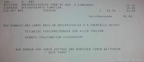

Hallo Zusammen,
das Auto mit den vielen ABS-Fehlern war in der Zwischenzeit in der Werkstatt. Der ABS-Sensor vorne rechts wurde getauscht aber es hat nicht so viel geholfen, wie wir gehofft haben. Jetzt vermuten die guten dass es eventuell am Steuergerät liegen könnte. Habe den Werkstattbericht hinten angehangen.
Vom Polo weiß ich, dass ähnliche Fehler oft von der Stromversorgung des Steuergerätes kommen. Hat jemand sowas schon mal gehabt?
Danke für Eure Antworten und viele Grüße
Karl
ABS-Fehler
Ohne Worte

An den Sensoren hat es also nicht gelegen. Die Werkstatt meinte, es müsste am ABS-Steuergerät liegen und hat gleich ein Angebot gemacht für das Gerät von etwas über 600€ + Arbeitslohn.

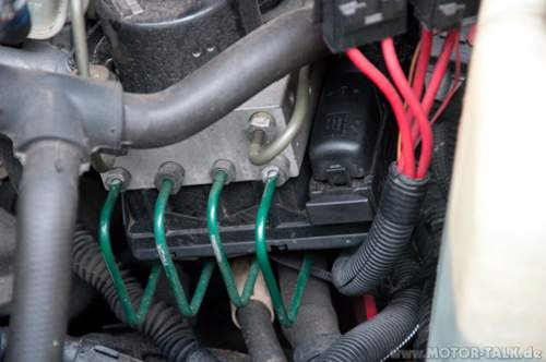

Ich habe dann mal spaßeshalber den Stecker vom ABS-Sensor abgezogen. Auf dem angehängten Bild mit rotem Pfeil gekennzeichnet.
Stecker und Buchse waren leicht feucht, aber keine Wasserfeuchte, sondern irgendwas öliges. Schätze mal, die Vorbesitzer haben sich da auch schon mal ausgetobt. Habe den Stecker dann wieder eingesteckt und verriegelt und alle Fehler waren weg. Das hat dann so ungefähr 15 Minuten gehalten. Auch die Probevollbremsungen haben einwandfrei geklappt. (also keine blockierenden Räder)

Kann man das Steuergerät eigentlich auch tauschen (oder gegebenenfalls Reparieren), ohne den ganzen Hydraulikblock auszubauen?
Abs-block
ja das geht. Nimm dir mal einen kleinen Spiegle dann siehst du die kleinen Schrauben von unten.
Habe die Schrauben gefunden. Ist allerdings eine ziemlich enge Sache, wenn man die lösen will. Wie ist das Steuergerät mit dem eigentlichen Hydraulikteil verbunden? Ist das auch so eine Art Stecker? Oder anders gefragt: Wenn ich das Elektronikteil losgeschraubt habe, wie bekomme ich es da raus? Erst nach unten drücken, damit sich ein Stecker löst und dann zur Seite rausziehen?
ist von unten nur reingesteckt da ist kein Stecker mehr zwischen.
Also, Stecker abziehen, Schrauben raus, dann den Elektronikblock nach unten hin ein Stück wegziehen (wobei nur ca 10mm Platz vorhanden sind, bis zu den Bremsleitungen, siehen neues Bild) und dann nach links rausziehen?
Ist es eigentlich eine größere Sache, wenn ich die Bremsen entlüften müsste? Bei Autos ohne ABS ist das ja keine Aktion, aber bei Autos mit ABS könnte das ja schwieriger sein oder? Nur für den Fall, dass ich den ganzen ABS-Block mitsamt Hydraulikteil ausbauen muss.
Habe Zugriff auf eine Vollversion von VCDS (ehemals VAG-COM) Das soll beim Entlüften des ABS-Blockes sehr hilfreich sein. Ich frage mich nur, wo die eventuelle Luft, die im ABS-Block hin soll? Kann ja nicht sein, dass man im Programm auf einen Knopf drückt und die Luft löst sich in Nichts auf. Kann mir jemand erklären,wie das funktioniert? Oder muss man alle Entlüftungsnippel an allen Rädern öffnen und dann auf den Entlüften-Knopf drücken, so dass die ABS-Pumpe die Brühe mit der Luft durch den ABS-Block, die Bremsleitungen aus den Entlüftungsnippeln pumpt?

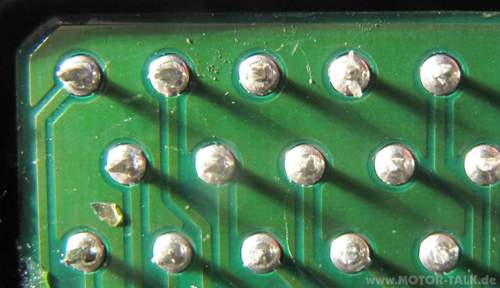

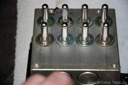

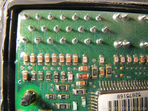

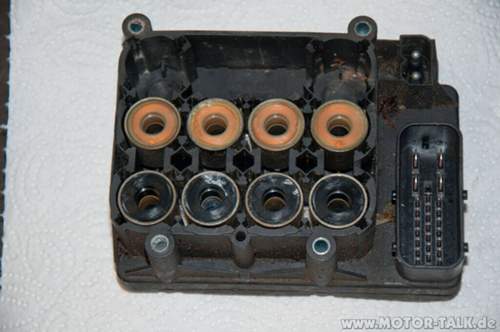

Habe eben einen ABS-Block eines Polo 6N1 auseinander genommen. Sieht optisch genauso aus, wie der im Toledo, dürfte sich aber vermutlich in der Firmware unterscheiden.

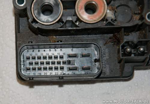

Durch die deutliche Beschriftung der Pins in Bild 2 und die Stromlaufpläne kann man schön sehen, welche PINS welche Funktion haben. Vermutlich sind ganz einfach nur die Pins der ABS-Sensoren, die auf der Platine aufgelötet sind und aus der Buchse herausragen, gebrochen, bzw kalte oder ermüdete Lötstellen. So gesehen dürfte die Reparatur einfach und schnell und auch sicher möglich sein.
Konkret sieht die Reparatur jedoch schwierig aus.
1. Die Metallstifte, die aus dem Hydraulikblock herausragen, sind so lang, dass ich den Elektronikteil im Toledo auf keinen Fall ausbauen kann, ohne den ganzen ABS-Block auszubauen. Also ist nachher auf jeden Fall entlüften angesagt.
2. Der Elektronikblock ist scheinbar nicht zu öffnen, ohne das Gehäuse zu zerstören. Es wird also schwierig mit der Reparatur.
Also werden wir wohl einen ABS-Block vom Schrott nehmen müssen. Hoffentlich muss der nicht noch mit anderen Steuergeräten verheiratet werden, so wie die Wegfahrsperre mit dem Motorsteuergerät und den Zündschlüssel-Transpondern.
Die Spulen, die die Ventile beeinflussen
Nummerierung der Anschlusspins
Die Metallstäbe, die in die Spulen ragen

Du kannst das Steuergerät beim Toledo ausbauen ohne die Bremsleitungen zu lösen.
Das habe ich selbst im Februar so gemacht als ich die Kontakte der ABS Pumpe im Steuergerät nachgelötet habe.
Ich würde mir nen passenden ABS Block mit Steuergerät besorgen und nur das Steuergerät umbauen.
