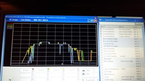

um etwas Kosten und Zeit zu sparen. Frage ich hier mal nach euren Rat.
Fehlerbeschreibung:
Beim Bremsen in niedrigen Geschwindigkeiten springt das ABS immer wieder an, obwohl es nicht nötig ist. Im Fehlerspeicher ist nichts hinterlegt und somit leuchtet auch nichts im Kombiinstrument.
Anbei findet ihr eine Logfahrt:
Rot: Drehzahlfühler vorne links
Grün: Drehzahlfühler vorne rechts
Gelb: Drehzahlfühler hinten links
Blau/Grau: Drehzahlfühler hinten rechts
Bremsscheiben/Klötze wurden vor 2 Jahren vorne und hinten gewechselt. Ich bin mir nicht mehr sicher ob ich die ABS Ringe hinten mitgetauscht hatte, weiß nur das es bei diesen Model keinen Spaß macht die Bremsen hinten zu tauschen.
Meine Frage ist jetzt: Vielleicht hatte jemand schonmal das Problem und könnte mir genau sagen, ob es am Ring oder am Sensor selbst liegt. Ggf. hat jemand noch eine Idee wie ich diese prüfen kann.

Abs Sensor am Kopf gesäubert, nicht aus gebaut
Hätteste dir alles sparen können, wenn du vorher ne Logfahrt bzg. der Drehzahl der Sensoren gemacht hättest. Wenn das ABS im KI nicht dauerhaft leuchtet, dann isses weder der ABS Block, noch das ABS Steuergerät.
Zeigen alle ABS Sensoren per Logfahrt gleiche Werte an, dann sinds die auch nicht und dann kanns NUR noch ein defekter ABS Sensorring sein, entweder vorne oder hinten. Ich weiß, wovon ich Rede. Bin jahrelang mit der Problematik rum gefahren!
Wenn die Ringe defekt, verbogen gerissen oder wie auch immer beschädigt sind, hast du nicht identische bzw synchrone Signale.
Wenn die Sensoren durch Abgleichen der Abstände nicht synchron laufen kommt diese von dir beschriebene Symptomatik zustande. Gleiche Symptome bei Verschmutzung oder verbogene/verdreckte Ringe.
Der Abstand hat ein Tolleranzbereich innerhalb dessen es nicht zu Fehlern kommt, aber wenn der überschritten wird erkennt das System fälschlicherweise ein stehendes Rad.
Ergänzend zur beschriebenen Symptomatik müßte bei schneller AB Fahrt sporadisch eine Fehlermeldung zum Bremssystem kommen, die nach einem Motor Neustart verschwindet.

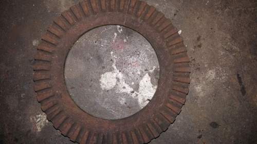

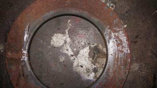

ich gebe mal einen Zwischenstand ab. Damit auch andere mit einem ähnlichen Fehler mal so einen Verlauf der Fehlersuche sehen können und wir hier mal einen Abschluß bekommen.
ABS Ring getauscht. War gebrochen. Leider ist der Fehler noch vorhanden. Als nächstes geht es an den ABS Sensor. Mich verwundert weiterhin das ich keine Fehlermeldung im KI bekomme, Sensor scheint nicht richtig zu arbeiten oder hat vielleicht einen Kabelbruch, da bei der Logfahrt teilweise der Sensor ein komplett stehendes Rad für mehrere Meter angezeigt hat.
Eins muss ich zu dem Ring noch sagen. Ich kann einfach nicht verstehen, wie ich das beim Einbau der Bremsen übersehen habe. Der Ring war gebrochen und bereits geschweißt. Der eine Punkt ist, ich hab es übersehen, aber wie kann der Vorbesitzer bei einem 10 Euro Teil, welches zur Bremsanlage gehört einfach nur schweißen? Ich glaube manche Menschen haben den Sinn von „Geiz ist Geil“ nicht richtig verstanden.

Ob der Ring nun geschweißt geklebt oder nur mit Klebeband zusammen gehalten ist hat keinen Einfluss auf seine Funktion.
Ich kann aus deinem Log nicht wirklich viel erkennen. Versuch es mal mit den MWBs, da sieht man Fehler einfacher...
Die Unterbrechung beim ABS Sensor kann von einem zu hohen oder zu geringem Abstand zum Ring herrühren.

Das ist ja nun wirklich nicht richtig. Bei mir war auch "nur" ein Riss drin und die Funktion war massivst gestört.
@HTC schrieb am 9. Februar 2019 um 10:51:10 Uhr:
HTC
Die ABS Sensoren sind induktive Geber, die auf Metall reagieren.
Der Ring erzeugt Pulse, die sich aus der Form des Rings ergeben. Ist nun der Riss zu groß und die Lücke dementsprechend, kann es natürlich zu Störungen kommen. Sieht der Ring so aus wie hier es der Fall war ist alles in Ordnung, er könnte sich höchstens drehen und dadurch einen Fehler verursachen, aber das ist eher ein Sonderfall...
HTC
Ist der Ring. Als ich meinen gekauft hatte, waren 2 futti. Sieht man nicht im MWB.
