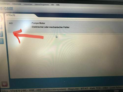

Das wäre jetzt eine gute Gelegenheit mal tiefer ins Delphi vorzudringen 😉
Tiefer im Sinne von "ein Icon tiefer". Die Livedaten sind meist der dritte Button, gleich unter den Buttos für Fehlerauslesen und -löschen! Man kann die Daten entweder als Text-Wert oder als graphischer Verlauf anzeigen lassen
Genau!
Ja, werde ich machen. Da habe ich selber Interesse dran.
Geht also nur wenn sich die Räder drehen und die Zündung an ist?
Naja, werde ich dann ja sehen.
Thomas
Die kannst du auch im Stand ansteuern. Den Icon kann man schlecht sehen auf dem Foto
