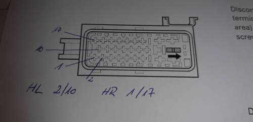

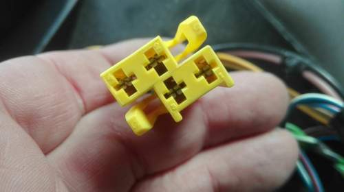

Dann habe ich eine Durchgangsmessung der einzelnen Adern von Stecker vorn (der für das Steuergerät) zum Stecker hinten (für die einzelnen Sensoren). Alles gut, keine Unterbrechung. Als ich das Gemessene mit meiner Steckerbelegung (Foto) verglich, stellte ich fest, das die beiden Sensoren im Stecker falsch herum eingepinnt waren (links und rechts vertauscht). Somit gauckelte mir die Anlage vor der Sensor hinten links (313) wäre defekt. Auf diesem Steckplatz steckte aber hinten rechts. Der richtige Fehler wäre also 314 gewesen. Das erklärt auch, warum ich bei dem Sensor keinen Widerstandswert (unendlich groß) messen kann.
Somit habe ich vermutlich den falschen Sensor gewechselt.
Die beiden alten Sensoren sind ja relativ neu. Die habe ich damals in der Werkstatt wechseln lassen, weil ich der Schraube zum Tank ablassen nicht traute. Habe ich ganz am Anfang geschrieben. Als ich das Auto damals abholte und fragte war alles überhaupt kein Problem gewesen. Nun ja, den beiden Sensoren waren drin, alles war schick. Keine Fehler mehr. Ich vermute die haben damals den Stecker der neuen Sensoren ausgepint, durchgeschoben und ober verkehrt herum wieder eingepint. Fiel ja auch keinem auf, funktionierte ja alles.

Das ist ärgerlich, wird wohl ein Versehen der Werkstatt gewesen sein. Ich drück dir die Daumen, dass der andere Sensor nicht so eine Tortur wird.
Wahrlich ärgerlich!
Hättest du doch nur den Kopfhörertest gemacht und die Räder einzeln gedreht... oder per OBD die erkannten einzelnen Radgeschwindigkeiten anzeigen lassen, während des Drehend der Räder.. 😠
Erst das Gußteil anwärmen, dann die Schraube immer wieder mit mäßiger Kraft auf und zu belasten, dann wird das schon. Eventuell das Blech erst wegnehmen oder zumindest die Schrauben lösen und Blech und Gummiunterlage etwas vom Gußteil wegbiegen. Nicht dass das Gummi wegschmort..
Puh, das ist ja ein Plot twist, im Plot twist eines Plot twistes im Endeffekt 😁
Ist natürlich sehr ärgerlich, dass die Stecker von Anfang an vertauscht waren. Einfach um sicher zu gehen: checke es ruhig noch ein letztes mal ab mit den Kabeln, ich glaube bei all den Wechseln sind wir vielleicht auch selbst durcheinander gekommen 🙂
Aber so erklärt sich natürlich, warum der Fehler kontinuierlich erhalten geblieben ist und bei dem Tausch sozusagen beide fehlerhaft sind und nicht nur einer...

Morgen mache ich mich an den anderen Sensor. Sollte er sich normal lösen lassen, ist er in 20min gewechselt. Das Durchstecken des Kabels funktioniert bestens. Auspinnen / Einpinnen, fertig.

Danach habe ich mich an den Sensor hinten rechts in Angriff genommen. Schraube ließ sich einfach lösen, Sensor lies sich ohne Werkzeugeinsatz mit der Hand rausziehen. Neuer Sensor rein, Kabel verlegt. Oben alles sauber eingepinnt (richtig herum !!!) und versteckert. Fertig. Ging alles echt super.
Delphi dran, Probefahrt gemacht. Alle Fehler gelöscht, nochmal über 30, Alle Lampen aus. Nochmal ausgelesen, Keine Fehler. Bis jetzt alle Lampen aus. Problem scheint gelöst.
