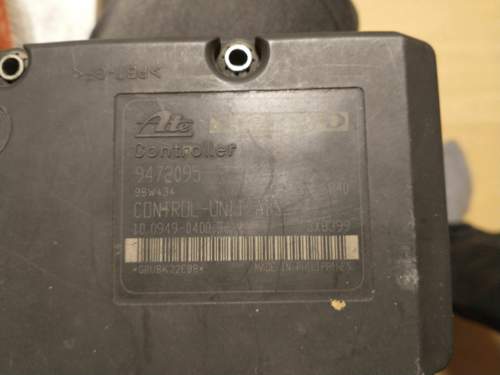

By the way: Liest hier irgendeiner mit der zufällig zuhause noch ein definitiv funktionierendes Stg mit den Endnummern 2675, 0774 oder 2266 hat? Ich würde es gerne zur Fehlersuche nutzen.
Ich werde weiter berichten
Thomas
Ich habe leider nur ein 095 und ein 773 liegen
..... ich habe auch noch ein Steuergerät aus einem Schlachter hier zu liegen. Hatte ich irgendwann mal nur so nebenbei aufs Lager gelegt. Das ist noch nicht mal nachgelötet. Weiß aber die Nummer jetzt auch nicht aus dem Kopf....könnte ich leihweise beisteuern. Weiß aber nicht wie der Zustand ist....
Gruß der sachsenelch
2095 habe ich auch noch liegen. Das müsste doch eigentlich das richtige sein für MJ2000 oder?
Danke für die Angebote. Passen tuen leider nur die o.g. Nummern. Ist ein 98er mit TRACS.
Noch ist es aber nicht soweit.
Thomas
@simmal_B5204 schrieb am 22. Januar 2021 um 19:57:14 Uhr:
Das passt nicht, das 095 habe ich auch liegen, ist das neue System
.... naja, zur Not geht auch eines ohne tracs....
Das einzige was da dann nicht geht ist das tracs, weil es im Steuergerät ja nicht vorhanden ist. Es gibt keine Fehlermeldung oder sonstiges, es ist halt einfach nur nicht da....
Zumindest für Testzwecke und zur Überbrückung geht das wohl.
Ich hatte seinerzeit auch ein paar Tage ein Steuergerät ohne tracs verbaut, während Roy an meinem Steuergerät die kalten Lötstellen reparieren konnte. Ging problemlos.....
Das Steuergerät was bei mir rumliegt müsste aber sogar tracs haben, war aus einem Notarzt Wagen....
Ja das geht noch beim 98er. Nur die Steuergeräte der neuen gemerkt passen nicht. Erkennbar an den blauen Ventilen.
Ich habe auch eines mit Tracs im Elch ohne Tracs, das geht problemlos
Ja, zur Fehlersuche würde auch ein 0773 oder ein 2265 gehen.
