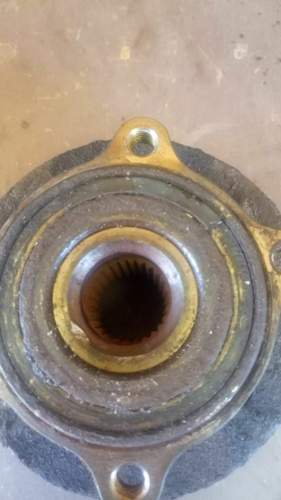

Hallo. Schraube gerade an einem Mini One R50, Erstzulassung 2005 und 116PS. Es ging dis ABS, ASC und Reifendruckkontrolle an. Fehlerauslese ergab, vorne rechts Radsensor. Habe diesen ausgetauscht (eBay) und ging nicht. Fehler war immer noch da. Neuen Sensor von Bosch gekauft, eingebaut und das gleiche Problem. Dann neues Radlager von SKF eingebaut, da dem Anschein nach der ABS-Ring kaputt war. Ergebnis: Fehler immer noch der Selbe. Ich kann im Menü der Fehlerauslese die einzelnen Sensoren auslesen und deren Geschwindigkeit prüfen. Wenn ich von Hand drehe zeigt der linke etwa 6km/h und der rechte 0km/h. Also quasi kein Signal. Stecker sind OK, alle Massepunkte ( unter den Leisen vom Einstieg, unter dem rechten Haubenschloss, rechts an der Innenseite wo das ABS sitzt). Hab ich was vergessen zu prüfen, irgendwo noch ein Massepunkt? Hat jemand eine Idee?

Radlager mit ABS-Ring Mini One R50

ja, hatten sie mal bei den Autodoktoren. Da war die Isolation der Leitung blank gescheuert und hat einen Kurzschluss verursacht.
2 Möglichkeiten:
Entweder verfolgst Du die Leitung vom Sensor zum Steuergerät, hebst sie mal an und wackelst dran.
Oder Du nimmst 2 lange Leitungen, verdrillst sie und ziehst sie vom Sensor zum Steuergerät. Klemm die alte Leitung aber ab.
Habe gerade die Leitung überprüft. Habe Strom bis zum Stecker des Sensors. Habe dann, um zu gewährleisten, dass auch noch nach dem Stecker Strom kommt, den alten Sensor aufgesteckt, den Sensor vorne abgezwickt und dort nochmals gemessen. Auch Strom da. Alle Sicherungen sind drin.
Kann man wie beim Zündverteiler umstecken? Sprich, könntest du im Abs Steuergerät den linken und rechten Sensor tauschen und schauen ob der Fehler mitwandert? Dann wäre das Steuergerät die Ursache.

Update: Den zweiten Radsensor den ich verbaut habe, ist ja von Bosch. Laut Bosch-Techniksupport müssen deren Radsensor generell NICHT angelernt werden. Auch die umliegenden BMW-Werkstätte sagen das gleiche bzw haben vom Anlernen eines Radsensors noch nie etwas gehört.
Laut BMW Deutschland, also Techniksupport München, muss der Sensor angelernt werden, was aber laut der Werksätte 1. unbekannt ist und zum 2. mit ihren Diagnosegeräten nicht möglich sei. ??
Dann habe ich folgendes versucht, um ein Defekt des Steuergerätes auszuschließen: habe das Kabel vom Steuergerät zum linken Sensor am Sensor abgeklemmt, verlängert und am rechten Sensor angeschlossen. Somit sage ich ja dem Steuergerät, dass die rechte Seite, die Linke sei. Also müsst beim Drehen des rechten Rades eine Geschwindigkeit am Sensor links angezeigt werden. Da bleibt dann die Anzeige aber auch auf 0Km/h. Ich denke, dass ich somit das Steuergerät ausschließen konnte. Somit bleibt doch nur, dass entweder auch der zweite neue Sensor kaputt ist oder das Radlager von SKF nicht mit dem Bosch-Sensor kompatibel ist. Eventuell auch der Defekt des neuen Lagers.
Kann das sein oder habe ich einen Denkfehler gemacht?
Gruß Welf
Moin zusammen.
Habe das Problem gefunden. Mit einem dritten Radsensor, dieses Mal nicht von einem eBay-Händler, funktioniert nun das ABS wieder.
Gruß Welf
