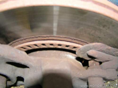

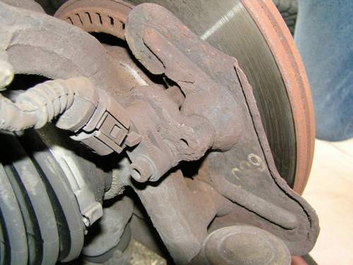

Sieh`Dir einmal den Geberring an. Ist der noch einwandfrei?
Pb047580
Pb047578
Kabelbruch im Sensor? Wegen: Bei Feuchtigkeit keine Sorgen?

die ABS Sensoren geben gerne den Geist auf wenn mechanische Schläge ausgeübt werden, wird teil weisse durch Bordsteinschäden oder durch Schläge auf die Scheiben oder Felgen beim Wechsel verursacht...
wie ich sehe sind aber deine Bremsscheiben noch nicht gewechselt, wird aber in nächster zeit anstehen.
@Lupo125 schrieb am 6. November 2014 um 20:35:20 Uhr:
Der TE hat doch keine Bilder von den Bremsscheiben seines Lupo´s gezeigt.🙂😕
